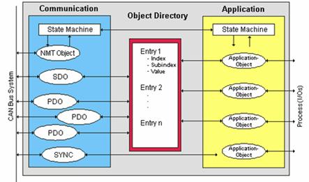

  根据自动化现场的要求,CANopen设备下面接入信号I/O,采集现场数据,上部连接CAN总线,向高层传送设备信息。CANopen协议为总线设备定义了应用程序软件、对象字典和CAN-bus通讯,如图2.2说明了三者间的关系。
基于人机界面的CANopen设备接入模式如图
  图2.2 [1] CANopen设备模型中应用软件、对象字典和通讯部分的关系图
  " Communication Interface(通信接口):
  提供CAN总线上收发数据报文的服务。规定了四类CANopen数据报文:管理报文(Administrative message:包括LMT、NMT和DBT服务报文)、SDO(Service Data Object:设备配置相关,优先级较低的报文)、PDO(Process Data Object:8字节数据快速传送报文)和特殊报文(Predefined messages or Special Function Objects:包括SYNC、Time Stamp等报文)。设备间的通信都是通过交换通信对象完成的。
  " CANopen Object Directory(对象字典):
  对象字典描述设备的各项参数和其网络性能,以特定的方式描述总线设备包含的报文对象(过程数据对象PDO或配置服务数据对象SDO),从而实现了设备的功能性描述。这些对象通过一个16位的索引和一个附加的8位子索引来访问。对象字典位于CAN总线设备通信部分和应用部分之间,向应用程序提供接口,应用程序对对象字典进行操作就可以实现CANopen通信。
  " Application(应用程序):
  应用程序部分由用户编写或者配置,包括功能部分和通信部分。通信部分通过对对象字典进行操作实现CANopen通信,而功能部分由用户根据应用要求实现。比如CAN控制器,应用程序部分则为过程控制或数据处理逻辑,需要用户编写。

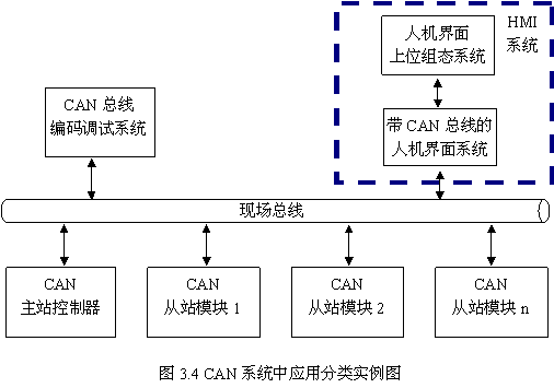

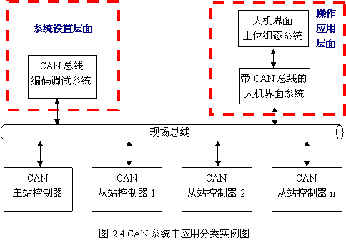

  从操作应用层面看,技术操作人员主要是通过已经形成的生产线,依靠CANopen系统完成既定的生产工作,也就是通过采集的信号的内容展示和分析结果,关注的是通过设备完成的生产操作。也就是,操作人员关注通过正确的操作方法,顺利完成生产任务。这个层面的用户是人机界面系统的最终使用者。工业人机界面系统的设计必须考虑这个层面应用的需求。
  如图2.4所示,现场总线系统中,人机界面部分往往是体现操作应用层面。
  从系统设置层面看,技术人员要对现场设备进行装配、设置,甚至编程。技术人员可以根据设备的说明文档,依据现场工程的需求,进行装配和设置。一般来说,每种设备都有测试或者配置软件,尤其逻辑控制设备,都配置编程软件,比如PLC,CANopen设备也是如此!首先,这些软件都已经非常成熟,然后,编程通讯往往有很多不开放的技术,所以,我们必须借助于设备厂商提供的软件。这个层面的技术人员工作,往往是针对确定的I/O部分,依照明确的工艺需求,进行设备组态、系统集成等工作,关注系统集成部分,也就是根据操作应用层面的具体需求进行系统集成。
  如图2.4所示,现场总线系统中,编码调试设备和软件往往体现系统设置层面。

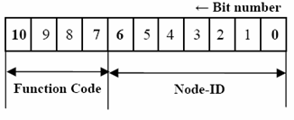

  2.4. CANopen标识符和数据对象
  为了减少简单网络的组态工作量,CANopen定义了强制性的缺省标识符(CAN-ID)分配表。这些标志符在预操作状态下可用,通过动态分配还可修改他们。CANopen设备必须向它所支持的通讯对象的提供相应的标识符。
  缺省ID分配表是基于11位CAN-ID,包含一个4位的功能码部分和一个7位的节点ID(Node-ID)部分。如图4所示。
  图25[1]PDO数据对象11位ID的预定义格式
  图2.5 [1] PDO数据对象11位ID的预定义格式
  Node-ID:对应CANopen设备,由系统集成商定义,例如通过设备上的拨码开关设置。Node-ID范围是1~127(0不允许被使用)。

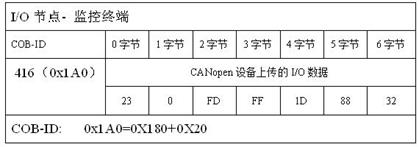

  Function Code:确定CAN帧的类型,比如:PDO 和SDO:对应CANopen设备的寄存器。在CANopen设备中,常用的PDO为0x180+Node-ID。其中0x180就是指Functon Code。SDO 是用来在设备之间传输大的低优先级数据的服务数据对象,典型的功能是配置CANopen网络上的设备。
  比如,PDO 用来传输8字节或更少数据,没有其它协议预设定(意味着数据内容已预先定义)。 比如:某倾角传感器上传的为7个字符,因此它有8个PDO数据需要传到现场总线上。标识符的格式为TPDO=0X180+NODE_ID,因此发送的PDO可以表示为表3.1的描述。

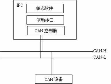

  3. 组态软件通讯
  3.1. PC-based的CAN总线接入
  组态软件与硬件设备组成的CAN总线系统,详细组成请见图3.1。
  图31CAN总线系统
  图3.1  CAN总线系统

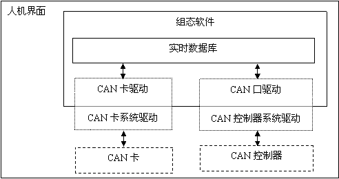

  4. 组态软件CAN驱动
  4.1. 组态软件CAN驱动特定
  图41组态软件CAN驱动
  图4.1 组态软件CAN驱动
  组态软件的CAN驱动程序,如图4.1所示,是人机界面和组态软件的接口,其功能和特点是:
  ·CAN总线数据传递给组态软件的接口:
  驱动要借助系统的设备驱动接口,读取CAN总线数据,并通过组态软件的标准形式,传递给组态软件的实时数据库。
  ·可以通过多种形式保证数据发送和接收成功:
  1)、驱动内部,判断CAN控制器发送错误信息;
  2)、通过写入设备寄存器,然后,读取判断寄存器写是否成功。
  ·关注CANopen协议操作应用层面:
  驱动程序中,并不需要整合CANopen整个协议栈,支持CAN2.0协议就足够。然后,CANopen协议部分通过组态逻辑解决。
  · 可以通过多种形式保障数据的完整性和实时性:
  实时性就是最新发送总线数据,能够在规定的延时内,进入组态软件的实时数据库。完整性就是能够将所有的数据报文抓取到组态软件,并进行完整的数据处理和存储。根据控制工艺的要求,我们可以设置总线数据上发的频率,通过HMI嵌入的CAN控制器设置屏蔽减少非目标数据,也可以通过组态软件对CAN控制器和驱动缓冲区的处理数据收发性能。

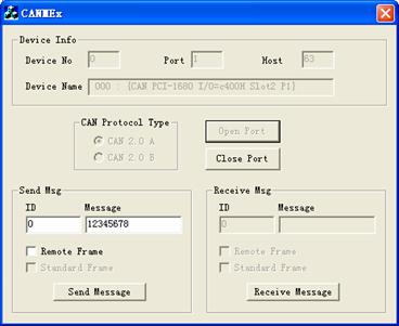

  4.2.2. HMIBuilder设备站参数对应PCI1680U的一个Port口
  针对研华PCI-1680U板卡,在设备站参数设置中,其端口、设备号可以选择(见图4.2),波特率可以设定,比如Port1,设备号为0,波特率:250K。这些对应Advantech Device Magnager中的HardwareSetting(见图4.3)。其协议类型和远程帧方式对应CanMEx.exe测试程序中对CAN卡的进一步设置(详见图4.4),其中CanMEx.exe在安装研华Demo后目录中,如C:\Program Files\Advantech\CAN\CAN Examples\Examples\VC\CanMEx)。
  图42站参数选择
  图4.2  站参数选择
  图43HardwareSetting
  图4.3  HardwareSetting
  图44CanMEx
  图4.4 CanMEx

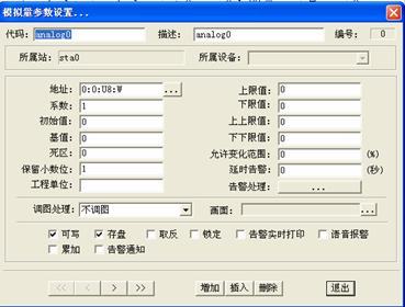

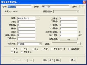

  4.2.3. HMIBuilder模拟量CANopen帧的数据域
  在图4.5中,其中Message内容为数据域的ASCII码形式解码。在HMIBuilder中,PCI1680U对应的点参数的设置方法如图4.5。其中,ID可以CANopen设备的PDO。如果要读PDO数据域的第一个Byte数据。那么设置如下:416:0:U8:R。也就是416表示设备ID,0表示偏移量,U8-表示8位无符号整形。也就是说,起始偏移为数据域按照字节的偏移,取值为0到7。如果按照F32数据类型,起始偏移取值为0和1。
  图45点参数的设置
  图4.5 点参数的设置
  注意:本驱动的解码方法包括8位无符号数据、8位带符号整数、16位无符号整数、带符号整数、16位BCD整数、32位无符号整数、32位带符号整数、32位BCD整数、32位浮点数。

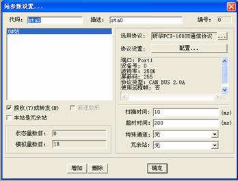

  3、 HMIBuilder站参数组态
  设置一个站,选择驱动程序。如下:
  图51站参数设置
  图5.1  站参数设置
  配置协议,参数设置如下:
  用PCI-1680U板卡的第一个端口接收数据,所以在设备中选择Port1,设备号选择第一个设备,波特率选择250k(和传感器波特率相同),屏蔽码为255。

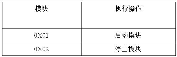

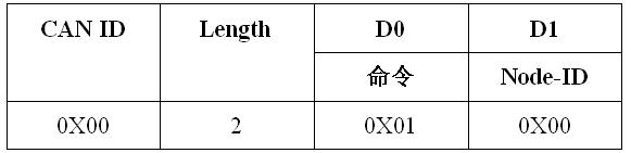

  4、 倾角传感器的NMT对象组态
  表51[3]网络管理对象(NMT)数据报文格式
  表5.1 [3]  网络管理对象(NMT)数据报文格式
  CAN-ID如果为0X00,表示总线上所有节点都执行相关命令操作。
  命令分类为:
  表52[3]CAN模块命令
  表5.2 [3]  CAN模块命令
  在HMIBuilder数据组态中,我们设置启动CAN模块2个模拟量参数如图,要求ID都为0,偏移地址连续,而其分别为0和1。

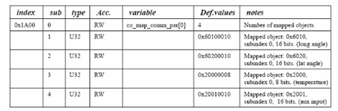

  5、 倾角传感器TPDO1对象组态
  通过倾角传感器相关技术文档,我们可以察看设备定义的数据对象字典,确定数据报文的数据域的内容。比如TPDO1,对于MVINC-CO-2-180模块,CAN数据报文发送7个字节数据,数据的定义为:
  Sub1为纬度角(Latitude angle),16Bits;
  Sub2为经度角(Longitude angle),16Bits;
  Sub3为温度(temperature),8Bits;
  Sub4为辅助输入(Auxiliary Input),16Bits;
  表53[3]MVINC-CO-2-180模块的TPDO1对象的数据字典内容
  表5.3 [3]MVINC-CO-2-180模块的TPDO1对象的数据字典内容
  倾角传感器上传数据的格式:
  表54TPDO1对象的数据报文
  表5.4 TPDO1对象的数据报文
  如果我们读取CAN模块7个模拟量参数,需要在组态软件中做如下设置:
  图56模拟量参数设置
  图5.6 模拟量参数设置
  地址设置如下:
  图57采集上来的数据 图57地址设置偏移0对应D04160U8R
  图5.7 采集上来的数据
 图5.7 地址设置 偏移0.对应D0:416:0:U8:R
  图58地址设置偏移1对应D14161U8R
  图5.8地址设置 偏移1对应D1:416:1:U8:R

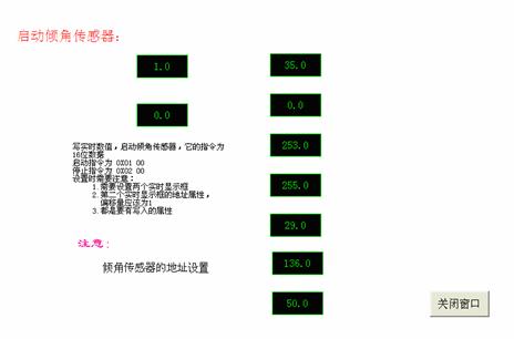

  6、 HMIBuilder组态完成
  配置启动画面
图59 启动画面如图30
  图5.9 启动画面
  运行情况:
如图31
  图5.10 运行结果
