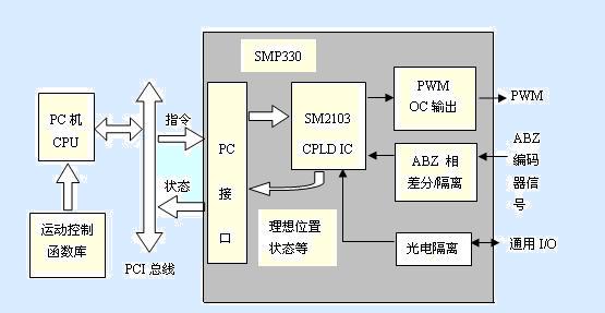

2.1 SM2100芯片在运动控制卡中的应用:基于PCI的读数卡SMP330
  SMP330卡是利用SM2103及PCI接口芯片设计出的32位PCI总线的3通道AB相解码计数和PWM输出卡。该卡适用于电机控制,数控机械系统中的位置监测。它体现了上述SM2100系列芯片的一切功能特点,包括3通道16位A/B相编码计数器,3个16位的PWM信号输出,和多路通用的数字输入、输出通道。
  因为是板卡级别的产品,因此还做了系统性质电路调理处理。例如编码器信号接口采用差分输入接收,高速光电隔离;PWM输出经过74LS06芯片OC输出;数字量的输出输入都经过光电隔离,其中输出还经过达林顿管增加驱动电流;此外还在板上增加了隔离电源模块,用以增加系统的抗干扰性。
下图3是SMP330的系统功能框图:
  SMP330卡可以用到多个应用领域:电机控制、过程监视、工业过程控制。具体的有:抄数机、测量分析仪器、半自动化定位机器、PC机数显等。它可以完成系统中的读数功能,也就是对实际位置/速度信息的测量,还有利用PWM功能对电机进行控制,同时数字GPI/O功能也可以用来对系统进行I/O扩展。

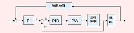

  此处以无刷直流数字伺服驱动器为例。一个无刷直流电机的控制原理框图可以用下图4来表示。
图4无刷直流电机的控制框图
图4:无刷直流电机的控制框图

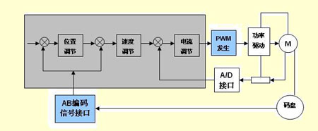

  我们如果对上图3进行深一步的全数字化电路设计性细分,可以得到如下的图5数字直流伺服系统功能框图:
图5数字直流伺服系统框图
图5:数字直流伺服系统框图
  那么,在上图5中兰色框体部分就可以用SM2100系列芯片方案来实现,灰色框范围内的功能则可以用DSP或FPGA来实现,这样就形成一个全数字伺服系统方案。当然在这个系统中,SM2100只是成但部分的功能及接口,主体的闭环算法处理是在DSP或FPGA实现(用FPGA方案实现也是深圳市斯迈迪科技发展有限公司的产品之一,它囊括了2100在内,更主要的是新型FPGA的特点使得比起DSP方案来有独到的优势,此处不再赘述)。
  这样的方案里面,结合SM2100来实现,优点是增加系统可靠性、性能好。
  综上所述,一个数字直流伺服系统(驱动器)的处理部分实现,就可以用一个DSP结合一个SM2100芯片就完成了。
