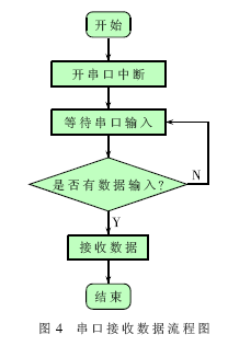

  首先,要在SoPC Builder中对UART的参数进行设置,包括波特率、传输的数据帧格式等。当在SOPC Builder下完成系统的硬件设计时,会自动生成一个硬件抽象层(HAL)文件,作为软件和硬件的接口,同时会在excalibur.h头文件中声明UART模块的相关数据结构。软件通过外设的抽象地址映射接口接入硬件。本设计使用串口中断的方式接收数据,其流程如图4所示。

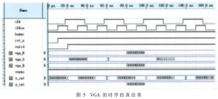

  用HDL语言编写了VGA模块的时序控制及RGB信号的输出程序,其时序仿真结果如图5所示。
