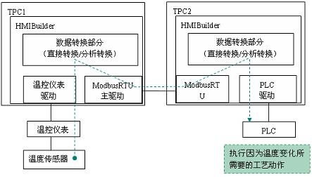

这时,HMIBuilder提供基于现场总线的温控仪表的驱动,采集现场温度参数。如果工艺要求的温度可以触发PLC的过程控制执行单元完成某个动作,那么,一种是这个控制逻辑可以在HMIBuilder运行的后台逻辑中,当温度判断符合条件,发出控制信号给PLC的I/O执行;另外一种是温度信号直接转换给PLC的某个寄存器,在PLC的运行逻辑中,判断是否可以执行相应的工艺动作。
然后,如果针对上面方案的PLC端加以延伸,那么,我们可以看到,可以通过ModbusRTU从驱动程序,将TPC2模拟出一个modicon的PLC了。TPC1会主动将信息写给TPC2,然后,继续下面的信息流。如图3.1.2所示:
图3.1.2信息平行转发扩展实例1

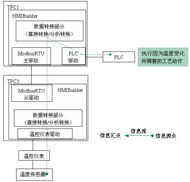

反之,如果我们将温控仪表端加以延伸,那么,我们看到,可以通过ModbusRTU从驱动程序,将TPC3模拟出一个Modicon的PLC了。TPC1会主动将读取TPC3的信息,然后,继续下面的信息流。如图3.1.3所示:
图3.1.3信息平行转发扩展实例2

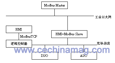

Modbus/TCP协议是最为常用的一种开放的通信协议,是Modbus协议族中的一个,结构简单易用,广泛的应用于各种自动化设备上。因为上层管理网络常常是以太网络,所以,我们可以通过Modbus/TCP数据转发功能,实现中心站与现场各种协议、各种设备之间的数据采集和传输。
Modbus/TCP的数据通讯也是采用Master/slave方式,Master端发出数据请求消息,Slave端接收到正确消息后就可以发送数据到Master端以响应请求:Master端也可以直接发消息修改slave端的数据,实现双向读写。
同时,Modbus/TCP的数据通讯可以根据需要建立1个或多个TCP连接。对于Modbus/TCP设备来说,协议规定设备的TPC端口固定为502。但是,我们转发的时候,可以组态不同的端口,实现多个连接数据转发。
图3.2.1就是Modbus/TCP数据转发模型:
![图321ModbusTCP数据转发模型[3]](https://assets.controleng.cn/upload/article/58b3f310-814c-48ab-9624-71db0305a044/ehmibuilder-6.jpg)
图3.2.1 Modbus/TCP数据转发模型[3]
在工业现场的HMI平台,eHMIBuilder中现场总线与上层网络的连接是通过Modbus/TCP数据转发,把现场总线网段或DCS连接到以太网上,来进行总线数据的上层转发。
在基于eHMIBuilder的嵌入式触摸屏TPC中,我们通过Modbus/TCP数据转发方式,就成功地解决了现场控制系统中数据转发的问题。如图3.2.2所示:
图3.2.2 基于eHMIBuilder的Modbus/TCP数据转发模型
在基于eHMIBuilder的Modbus/TCP数据转发改进点:Modbus/TPC写操作没有开放。分析Modbus/TCP协议,我们知道当TCP连接通道建立后,在通道上面,TCP报文包裹的就是Modbus主从方式的协议,所以,和现场设备的监控一样,我们通过周期循环的读操作,可以相对实时的获取现场信息,同时,主站可以触发写操作,控制现场设备的运行。这样,如果Modbus/TCP数据转发的写操作开放后,TPC就基本可以当作模拟PLC了。

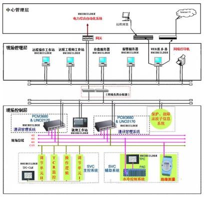

● 电力综合自动化系统
电力自动化系统需要进一步融合多种相关的先进技术与自动化设备,使其自动化系统的规模、功能、可靠性、柔软性、灵活性、扩展性、适应性、实时性、经济性等诸方面不断地完善和提高,使系统向下支持现场总线、实现智能传感器、执行器之间可靠的数字通讯,向上能与网络接口,可实现各计算机系统的相连,将工厂中各分散和独立的具有某种特定功能的自动化系统,通过开放化的工业以太网络和分布式数据库一一集成起来,使之形成一个总体结构一体化,机、电、仪设备一体化,控制、管理和决策功能一体化,能进行局部自治和整体协调,适应生产环境和市场变化的全厂整体优化的综合自动化系统。
比如,静态无功补偿装置控制系统中[2],如图3.3.2所示,现场控制层和中心管理层间,需要通讯管理系统进行数据转发。下图的转发系统中,我们发现转发的数据将会非常大,那么,如何稳定可靠的实现数据转发是转发的关键。
图3.3.2静态无功补偿装置控制系统

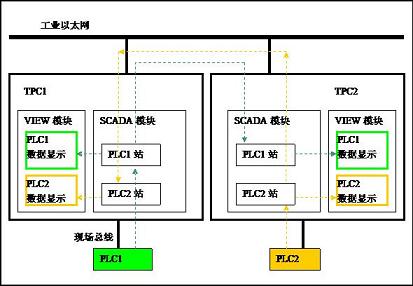

HMIBuilder通用版软件因其支持分布式的操作,不存在数据转发的问题。在同为HMIBuilder的系统中,可以通过自身的SCADA模块进行分布式软总线协调,从而实现信息共享。其示意图如下所示:
图4.1.1 HMIBuilder中分布式转发模型
上图中:PLC是数据源,实线表示物理连接,虚线箭头表示数据流方向。通过上面的示意图,可以看出每个TPC设备都包括VIEW和SCADA两个模块,其中SCADA模块接收由PLC设备传送上来的数据,并在VIEW模块中进行显示。因其支持分布式计算,在任意TPC上都可以查看每个PLC的信息,从而实现数据共享。
但是,目前eHMIBuilder不参与分布式计算,当需要从HMIBuilder系统到非HMIBuilder系统访问数据时,其采集的现场设备的数据是如何上传给上位机?这样,Modbus/TCP数据转发就应运而生了。

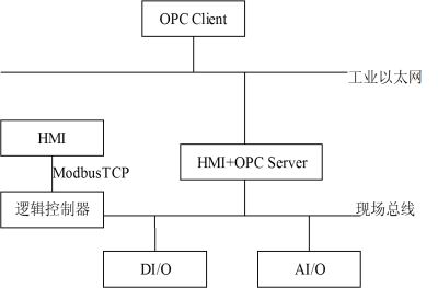

针对上行转发,我们还可以通过各种不同的协议进行转发,比如基于嵌入式OPC2.0方式数据转发。转发模型如图4.2.1所示:
![图421嵌入式OPC数据转发模型[3]](https://assets.controleng.cn/upload/article/58b3f310-814c-48ab-9624-71db0305a044/ehmibuilder-8.jpg)
图4.2.1嵌入式OPC数据转发模型[3]
OPC是一种客户/服务器结构,OPC服务器负责与具体的设备进行交互,并提供给用户一个统一的接口。OPC客户则负责与不同的OPC服务器进行交互,将这些服务器上的数据提取出来。
HMIBuilder全面支持OPC2.0,一方面,HMIBuilder作为OPC Client,可以访问任意OPC Server中的数据,另一方面,HMIBuilder提供一个应用软件HMIBuilderOPCServer.exe,来作为OPC Server,供第三方的软件来访问HMIBuilder中的数据。
