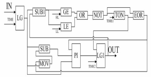

  4、积分消抖滤波法
如图8
图8
  LG—延迟滤波器
  SUB—减法指令
  GE—大于等于指令
  LE—小于等于指令
  OR—或门(自做的DFB功能块)
  NOT—非门
  TON—延时输出
  EOR—异或门
  MOV—移动保持指令
  PI—比例积分调节器
  HL—最大正向偏差值
  LL—最大负向偏差值
  TIME—延迟滤波时间
  TIME1—延迟输出时间
  TIME2—延迟滤波时间
  注释:参数设置:LG(TIME=1S),TON(TIME1=10S),LG1(TIME=30S),HL=0。2,LL=-0。2 ,PI(TI=10S,将P放开封锁成为纯积分调节器)
  一、 小信号在变化幅度中变化时
  1、 最终状态:此时为稳态,输入与输出相近。OR输出为“0”,NOT=1,TON时间已超出10S,EOR=0,MOV不保持,PI不积分,SUB=0,信号走PI的跟踪回路,LG1滤波后输出。正常的信号流向:IN→LG→PI的跟踪→LG1(滤波30S)→输出
  2、 小信号的暂态变化:(在TON=10S之前)OR=0,NOT=1,TON未到10S,EOR=1,MOV保持,PI积分作用,LG1未起作用,输出跨越LG1(TIME=30S),直接到输出端,此时为线性跟踪滤波状态。
  二、 信号大幅度变化时(≥HL,≤LL)
  OR=1,NOT=0,TON不起作用,EOR=0,所以LG1(TIME=30S)不起作用,PI不起作用走跟踪。正常的信号流向:IN→LG→PI的跟踪→LG1的跟踪→输出
  三、 总结:
  1、 小信号在10秒之内,经过LG(TIME=1S),PI的积分作用,跳过LG1(TIME=30S),直接输出,实现输入信号的滤波和跟踪状态。
  2、 小信号在10秒之后,经过LG(TIME=1S),PI的跟踪和LG1(TIME=30S)跟踪输入。
  3、 大信号变化时,LG(TIME=1S)作用,LG1(TIME=30S)不起作用,此时为输出快速跟踪。
  优点: 对于被测参数有较好的滤波效果, 对周期性干扰具有良好的抑制作用,平滑度高。
  缺点: 对于变化缓慢的输入信号响应慢。
