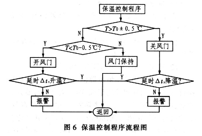

  温度检测程序的功能是连续7次A/D转换,把转换结果保存在3BH开始的单元中,然后进行数字滤波,得到的终值存于33H单元。A/D转换采用查询方式。温度设定程序实现保温温度的设定和任意时刻理想温度的计算。例如设设定温度为To,任意时刻理想温度为T01。对于干温,若第一次设定为①档,若第二次设定为②档,设定②档时到当前的时间是t,则To=40℃,当前的理想温度T0l=37℃+t/l800℃。保温控制程序流程如图6所示。

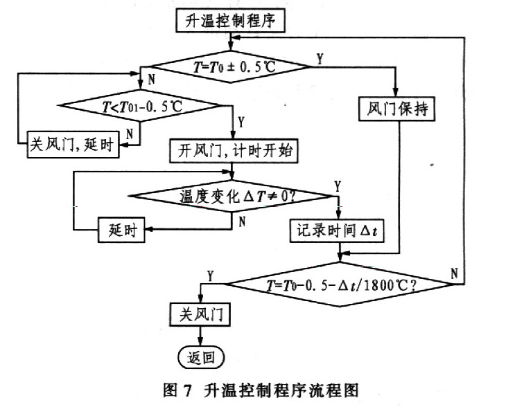

  温度控制模块实现对烘烤过程中干、湿温度的控制及超限报警。温度的高低受进风门(干温)、回风门(湿温)打开的角度控制,由于影响烤箱内温度变化因素的复杂性以及温度反应的滞后,系统采用了智能程序设计,由计算机自动记录滞后时间△t,使由升温段进入保温段之前执行器提前△t时间开始动作,保证了温度过冲不超过To±0.5℃,从而保证了±1℃的控制精度。升温控制程序流程如图7所示,电动执行器每次动作时间为5 s,风门每次开或关5°并自动停在理想位置,最大限度地减小了烤箱内的温度波动。当自动控制失效时,系统报警。
