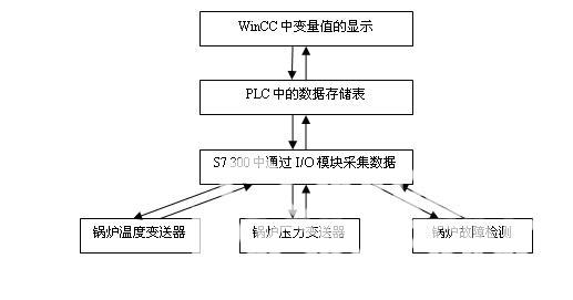

  根据控制方案的设计,采用WinCC组态作为上位机监控,用西门子的S7_300作为下位机执行机构,我将采用以太网的标准Tcp/IP协议实现WinCC与S7-300的通信,将现场的状态参数、控制参数等上传到监控层。这个变量传递的过程可以用图3来说明:
如图3
     图3 变量监控过程
  Fig.3 Course of variable monitoring
