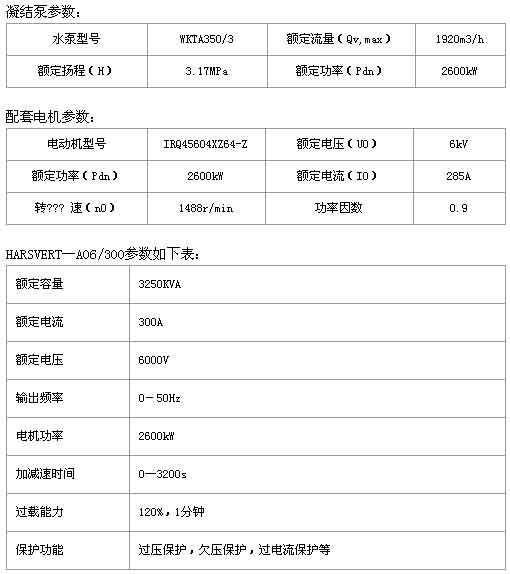

1、技术参数
    配置凝结水泵数量:2台(1用1备)

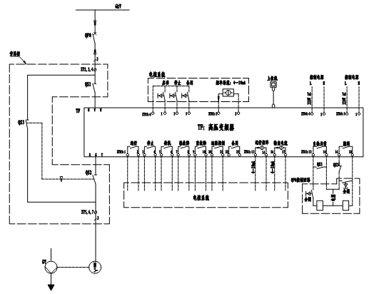

3、HARSVERT-A高压变频器的外部接口如图4所示:

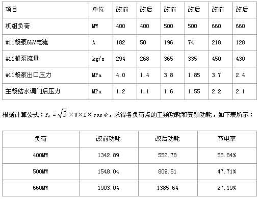

       现场技术数据:
高压变频器在邯峰发电厂凝结水泵上的应用如图

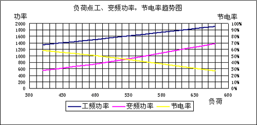

    通过对比可知各负荷点节电率情况如图5所示
 图5各负荷点节电率情况图
图5:各负荷点节电率情况图
   如果按照平均负荷率为75%(500MW),年运行时间为7200小时,年可节约电量568.88万kW?h,平均节电率44.58%。该项目在1-1.5年内可收回投资成本。
