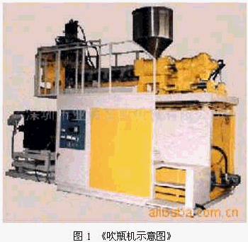

  吹瓶机的示意图如下:
如图1
  这是一台注塑吹塑成型机,相对于其它的挤出吹塑成型机在精度和光洁度各方面都要好很多。
该系统分为型坯注塑和吹塑成型两部分,大多采用液压和气动,后一部分可以采用伺服阀,保证壁厚的均匀。系统上装有两套电子尺进行反馈和控制。

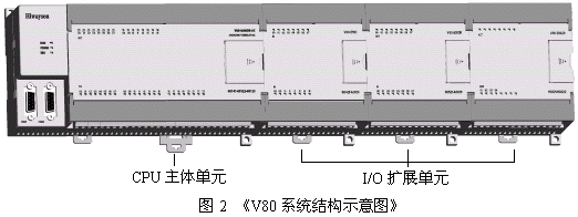

如图2
德维森公司针对前面提到的各种问题,提出了一个更为优胜的方案:
  一方面德维森公司的小型PLC V80有48K步的程序空间和48K的变量空间,使大程序的运行成为可能,另一方面V80的智能扩展模块本身带有CPU芯片,极大的分担了CPU模块的工作,使系统的运行更加快捷和稳定。
上图前面的是CPU模块M40DT-DC,它带有两个通信口,一个口可以在线编程,或者接监控电脑或者触摸屏,另一个RS485口可以用于与变频器或者其它仪表的通信。
  第二个模块是E8AD2,是电压输入模块,采集电子尺送过来的电压信号,用于液压和伺服的定位闭环控制。
  后面带有E5THM是热电偶模块,但该模块不但带5路热电偶信号,同时还带5路PWM信号输出,更重要的是E5THM模块内本身带有CPU芯片,并内带PID算法,也就是说E5THM模块本身就是一个5路的温控仪表,CPU模块在上电设置好参数后,E5THM模块就可以自行控制固态继电器的通断,从而控制温度的稳定。
  最后面的E4DA2输出的电压信号经变送器变为±10V的信号供伺服控制用,用户也可以选用本体CPU模块上带的50K高速脉冲输出来驱动伺服电机,这样在精度上可以更有保证。
