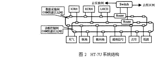

       整个HT-7U计算机系统的结构将按照分布式系统来构造(如图2)。结合HT-7U实验的要求,将整个系统分成若干个子系统,如充气系统、纵场系统、极向场系统、真空系统、LHCD、通用系统等等。这些子系统各自独立地进行数据采集和控制,就会大大提高整个系统的采集和控制的速度。对于实验数据,各子系统将获得的数据直接保留在本地系统主机上,这样也减少了网上 的数据传输量,系统速度也会提高。
基于VXI总线的HT-7U数据采集控制系统如图

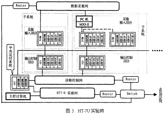

       对于系统控制部分而言,由于HT-7U是在准稳态下运行,有很多信号要求能够实现快速实时反馈控制,为此,各子系统的控制均采用内嵌式VXI计算机系统以保证系统的需要。而对采集部分,将根据各个子系统对数据和控制的具体要求来选用。对一般的数据采集和不需要快速实时反馈控制的子系统,将采用基于MXI(多系统扩展接口)总线的多机箱、外接式计算机系统;对需要快速实时反馈控制的子系统,将采用嵌入式计算机系统(如图3)。
       就整个分布式系统而言,为了减少网络上的数据流量,提高网络速度,系统将由三个独立的100Mbps的快速以太网构成,即实验网、数据采集网、诊断控制网。通过一台100M的交换机将三个局域网和所区网连接起来,并可通过所区网进入互联网。
       对于各个子系统采集的实验数据,可通过将VXI机箱内A/D模件缓存内的数据映射到各个子系统的主机(即VXI机箱内的嵌入式计算机或基于MXI总线的外接计算机)内存内,并以一定 的文件格式保存在本地硬盘上。
