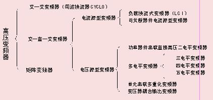

       根据高压变频器有无直流环节,可以分为交—交变频器和交—直—交变频器;根据直流环节滤波元件的性质又可以分为电流源型变频器和电压源型变频器;电流源型变频器又可以分为负载换流式晶闸管变频器(LCI)和采用自关断器件(GTO、SGCT)的电流源型变频器;电压源型变频器则可以分为:a)功率器件串联二电平直接高压变频器,b)采用HV—IGBT、IGCT的多电平电压源变频器,c)采用LV—IGBT的单元串联多重化电压源变频器等,如图1所示。
图1 高压变频器分类如图1
图1   高压变频器分类
