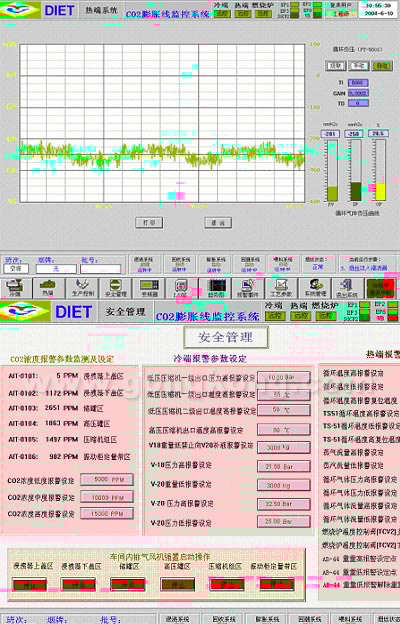

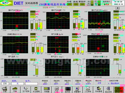

   (4) 监控功能
   位于冷热端的工控机可对冷热端、燃烧炉的工作状态进行监控,并可实现对设备的远程操作及工艺参数的修改;
   位于浸渍器上盖门及压缩机组的触摸屏可使操作人员对浸渍器及压缩机组进行相应的本地操作,并在触摸屏上对浸渍器的19步步序及压缩机工作状态进行指示;
   上位机则可对膨胀段设备进行监控,但三台上位机有着不同授权,每一台上位机只能对具有授权的设备进行监控;
   可对水分、温度及流量等信号进行趋势图显示及打印。如图7所示。

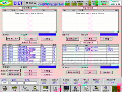

   (5) 报警功能
   上位机均有报警功能,并可对报警进行应答及复位,而且还可显示出报警点位置,并通过不同颜色来区分哪些报警以做了复位,哪些报警只是做了应答。如图8所示。
