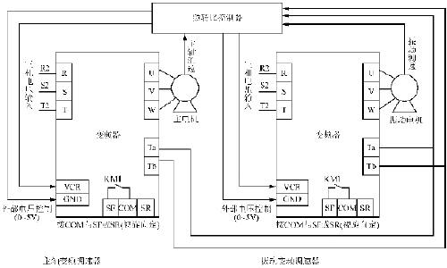

     整个控制系统是由频转比控制器(80196KC单片机)、变频器和交流电机三个重要部分组成,如图2 所示。在该系统中,频转比控制器通过检测主轴转速和振动转速,按设定的频率转速比,通过控制交流电机变频调速器的外部电压控制端来调节振动电机速度,从而保证维持设定的频转比值。
|图2控制系统结构图
|图2 控制系统结构图
   其中主电机带动一级同步齿形带传动,带动主轴(刀具)旋转,振动电机驱动连杆机构实现主轴(刀具)的轴向振动,当主电机运转时,主轴电机与振动电机均由变频器控制实现主轴转速和振动频率的无级调节,且振动电机与主轴电机之间运转为闭环控制,即通过控制器设定比率控制振动电机频率;振动振幅采用双偏心机构来实现,可根据所选进给量的大小来调节。

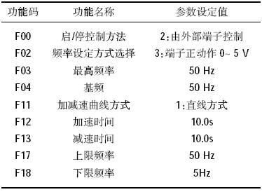

     由于我们采用单片机作为控制器,其工作电压为5V。因此,使用单片机输出0~5V连续变化的模拟信号,通过变频器VRC 端子控制变频器实现主轴电机和振动电机的变频无级调速。变频器的主要功能参数设置如表1所示。
表1 KVFC系列变频器主要功能参数的设置及说明
 变频器参数的设定也是系统稳定运行的关键若系统运行时电机转速太低转矩过小由于负载的作用会使电机转差损耗大发热厉害严重时会…
     变频器参数的设定也是系统稳定运行的关键。若系统运行时电机转速太低,转矩过小,由于负载的作用,会使电机转差损耗大,发热厉害,严重时会导致电机烧毁,因此必须给电机设定下限频率或者设置自动转矩提升功能。加、减速时间整定也是参数整定的关键项,如果加、减速时间设定不合理,变频器会出现过电流或过电压而自动停机。因此,加速时必须限制频率的上升率以防止过电流,减速时必须限制频率的下降率以防止过电压。

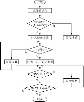

     软件功能是以系统的性能要求和硬件的设计为基础来设计的。针对振动切削深孔加工系统的功能要求,软件系统需要完成以下几个方面的任务:有主控程序、主轴电机测速模块、振动电机测速模块、振动电机控制模块、伺服电机控制模块、显示子模块、设定参数读取和PI控制算法以及故障保护模块等任务。振动电机控制模块负责实时输出PWM电机控制信号,根据给定的比率控制振动电机转速,使其保持f/n越k。主程序流程图如图3所示。
图3主程序流程图
图3 主程序流程图
