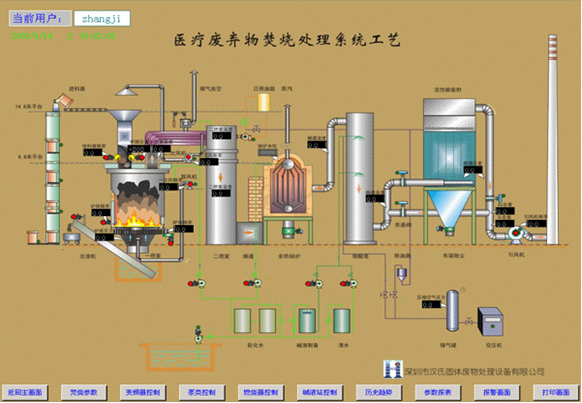

  3.1工艺图界面
西门子S7-300软冗余系统在垃圾处理自控系统中的应用如图

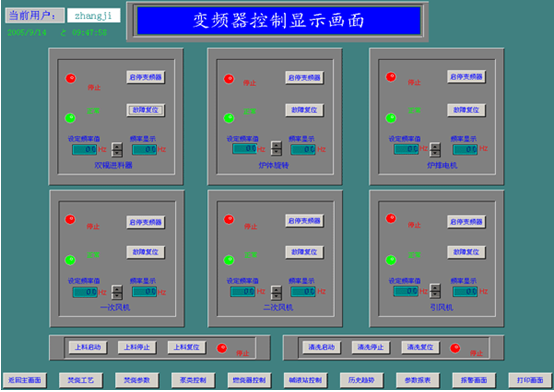

  3.2 变频器控制画面

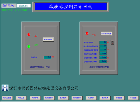

  3.3 碱液站控制画面
