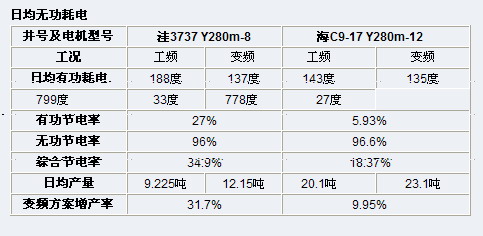

   四、应用案例
       基于BeamPumper应用宏的VACON抽油机专用变频节能驱动解决方案已经在辽河油田,新疆油田,大庆油田,胜利油田等大规模投入使用。在此仅以辽河油田洼3737井、海C9-17井为例,其应用示意图如下图所示。为使变频器故障时不耽误生产,可加工工频旁路。变频器运行时,C3和C1、C2联锁,不会发生同时合闸的情况,即在正常运行状态下,开关C1和C2全部合闸,C3断开;变频器故障时C1和C2断开,C3合闸。
如图2
        系统设计指标为节电率15%,增产率5%。由上表可知,Vacon变频节能方案达到了设计要求,节能效果显著。
