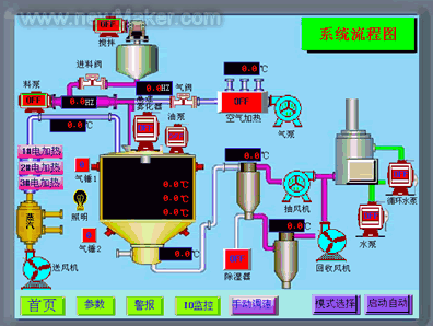

       首先在触摸屏上设定运行参数,如送风温度、加热PID、回风温度、空气加热温度、料泵PID、喷头频率、气锤动作间隔时间等。首次运行时先选择手动操作模式,在系统流程图上选择相应的控制按钮(在流程图中控制按钮隐藏在相应的图标下面,按动图标即可控制相关元件运行)试一下相关元件运行是否正常,温度频率等是否显示正常。确认所有元件都执行正常后,启动自动模式并启动自动,在自动模式下所有的元件会根据工艺执行相关动作。
       自动启动后首先启动照明—>启动送风机—>延迟2秒后启动抽风机—>延迟2秒后启动加热,3个加热管的加热动作完全由PID控制—>延迟5秒后启动回收风机—>延迟2秒后启动除湿器—>延迟2秒后气阀打开—>启动空气加热(空气加热可设定为定时加热)—>直到送风温度达到设定温度后,启动油泵—>延迟5秒后启动喷雾器—>延迟2秒后启动风泵—>延迟2秒后启动循环水泵—>料阀打开—>送料泵启动—>2个气锤启动(气锤按照预先设定的间隔时间动作)—>启动水泵
       运行过程中送风温度根据PID调节无限接近设定温度,料泵频率则根据出口温度以及预先设定的大偏小偏频率实时调整,以保证原料充分干燥。运行过程中PLC对各运行点进行监控,一旦有任何故障产生会执行相应的故障动作,如送风机故障则加热会立即停掉,以防止热量不能及时送出损坏加热管。故障产生时声光报警器指示灯会闪烁并且警铃会响起,提醒操作员。流程图上还会有相应的提示文字,告诉操作员什么地方出现了故障,以方便及时排除,提高工作效率。
       执行自动停机时为了保护加热管,需要延迟停止送风机和抽风机,直到温度低于80℃后再停止送风以及抽风机。在停机时为了保证原料的干燥质量,优先停止料泵和喷雾器。
系统流程图如下:
如图2
