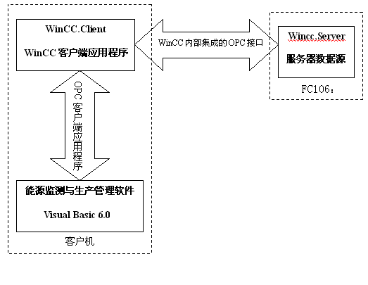

  (3)方案三:OPC通讯分成两部分:第一部分,在客户机上开发一个小型的WinCC客户端应用程序,利用WinCC内部集成的OPC接口进行服务器和客户机之间的数据传输;第二部分,利用VB6.0开发一个OPC客户端应用程序,实现该程序与客户机上的WinCC进行通讯。
优点:使用WinCC内部集成的OPC接口进行服务器和客户机之间的数据传输,有较好的稳定性和较完善的故障诊断与处理,彻底避免死机。
  (4)方案选择:鉴于以上几种方案的优缺点,选择第三种方案。如图4所示。
如图4
图4 方案三示意图

  用户需要记录锅炉房,空压站,薄片车间,总配电室的70多个量的变化并进行相应的数据处理,有多种复杂报表输出要求:日报、旬报、月报、季报、年报,同时各种报表格式也不尽相同,这在wincc实现起来较为复杂,故考虑采用VB的灵活方便报表制作功能。在选择的方案中,WinCC.Client的角色非常特殊,它对于WinCC。Server来说是客户端,而对于能源管理软件来说则成了服务器端。
