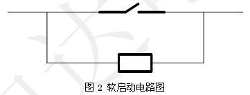

  4 软启动保护电阻设计
  4.1 软启动原理
  在任何电压型变频器中都有大容量电容的存在,当上电瞬间相当于给电容两端一个阶跃信号。如果直接加入电容两端则电容的充电电流很大,将严重影响电容的寿命。对此大部分变频器在整流部分之后加入了软启动电路。根据这个思想在粗纱机中由于除了三台变频器的本身的电容之外,还在直流母线上外挂了大容量电容,因此需要设计软启动电路来保证变频器的寿命。主要思想如下:在变频器的直流母线上外加电容如图2所示,接触器的控制端由PLC来控制,当上电时PLC延时一段时间,等电容通过电阻R充电之后,接触器闭合旁路电阻R。
如图6
  4.2 软启动电气参数计算
  根据上例计算结果,如果粗纱机外挂电容为 0.024F,对0.024F电容充电电流希望控制
在1.2A以内,则:
选择软启动电阻470欧
  选择软启动电阻470欧功率不低于600瓦。PLC上电之后延时时间要有15S以上。旁路接触器选择通过电流在25A/50A。
