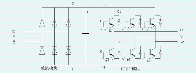

4.3 三相整流桥模块检测
  以SEMIKRON(西门子)整流桥模块为例,如附图所示。将数字万用表拨到二极管测试档,黑表笔接COM,红表笔接VΩ,用红、黑两表笔先后测3、4、5相与2、1极之间的正反向二极管特性,来检查判断整流桥是否完好。所测的正反向特性相差越大越好;如正反向为零,说明所检测的一相已被击穿短路;如正反向均为无穷大, 说明所检测的一相已经断路。整流桥模块只要有一相损坏,就应更换。
4.4 逆变器IGBT模块检测
  将数字万用表拨到二极管测试档,测试IGBT模块C1.E1、C2.E2之间以及栅极G与 E1、E2之间正反向二极管特性,来判断IGBT模块是否完好。
附图
附图 整流桥模块
  以德国eupec 25A/1200V六相IGBT模块为例,(参见附图)。将负载侧U、V、W相的导线拆除,使用二极管测试档,红表笔接P(集电极C1),黑表笔依次測U、V、W(发射极E1),万用表显示数值为最大;将表笔反过来,黑表笔接P,红表笔測U、V、W,万用表显示数值为400左右。再将红表笔接N(发射极E2),黑表笔測U、V、W,万用表显示数值为400左右;黑表笔接N,红表笔測U、V、W(集电极C2),万用表显示数值为最大。各相之间的正反向特性应相同,若出现差别说明IGBT模块性能变差,应予更换。IGBT模块损坏时,只有击穿短路情况出现。
  红、黑两表笔分别测栅极G与发射极E之间的正反向特性,万用表两次所测的数值都为最大,这时可判定IGBT模块门极正常。如果有数值显示,则门极性能变差,此模块应更换。当正反向测试结果为零时,说明所检测的一相门极已被击穿短路。门极损坏时电路板保护门极的稳压管也将击穿损坏。
