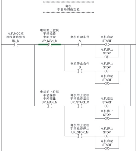

  使用美国A-B公司用于Logix 5000系列PLC的RSLogix 5000编程软件的梯形图,程序如图1:
  图1
  图1
  其中(L)为置位指令,(U)为复位指令。这里之所以用置位、复位指令,主要是考虑到启动(打开)条件和停止(关闭)条件可能是脉冲型的(例如上升沿脉冲),需要保持(注:如果MCC中的控制回路使用了“启动-保持-停止”方式,那么采用脉冲输出比较合适,就像自复位式按钮一样。这里为了简化梯形图程序,没有这样做。有兴趣的读者不妨一试)。电机启动或停止条件是自动控制时的联锁条件,上位机进行手动操作时,自动控制程序不能执行。同样就地操作时,PLC的程序控制也不能执行,程序可以根据需要将此时的电机启动和停止控制信号复位。阀门的控制也是一样。这样各个设备均可根据情况进行自动运行或手动操作。

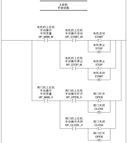

  设备手动和自动切换的程序实现方法2

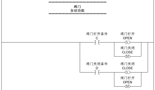

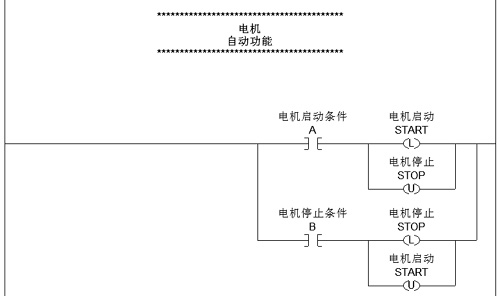

  上面的方法对手自动切换时的各种情况都进行了考虑,程序进行设计时需要时时刻刻注意手自动切换问题,程序量相对于没有手自动切换时也有所增加。如果把程序中的手动程序同自动程序分开,程序就会显得更加清晰明了,同时设计自动程序时也不必时时刻刻注意手自动切换问题。这样是否可行呢?我们不妨将上面的梯形图程序改造成如图2所示。
如图2
图2如图3
  图2
  显然,这是可行的,由于手动程序最后执行,电机或阀门的启动、停止或打开、关闭,由手动程序决定。也就是说,当自动控制程序运行时,如果有上位机手动操作,则上位机手动操作优先。例如当自动程序要求电机停止时,如果上位机手动操作让其启动,则电机启动。其中的原因是,程序对相同变量或IO标签的赋值操作,最后执行的程序有效。例如下面的例子:
