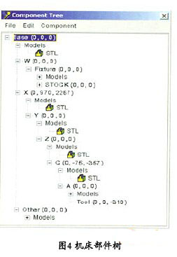

  A.床身的建立选取菜单中Model-Component Tree或点击快捷图标别,弹出部件树对话框,如图2所示。选取菜单中Model->Model Definition或点击快捷图标,按图3所示的顺序操作,选取相应的STL格式文件,正确设置位置参数,点击Add和OK选项后返回部件树菜单。
VERICUT软件在五轴高速铣加工中的应用如图
  B.坐标轴的X.Y.Z.A.C.W的建立。
  在部件树中右键单击Base-->在光标菜单选Append-->选XLinear,添加X轴;右键单击X(0, 0, 0) -->在光标菜单选Append-->选YLirear,添加Y轴;右键单击Y(0, 0, 0) -->在光标菜单选Append-->选ZLinear,添加Z轴;按照同样的方法,添加其他部件。
  4、添加机床几何模型
  添加各部件的STL模型时应注意将模型TYPE选择为Model Files类型,按Browse找到相应STL格式文件。
  (1)双击部件树中X ( 0, 0, 0),选取相应的STL格式文件,在Position栏和Angles栏内输入位置坐标。
  (2)双击部件树中Y(0, 0, 0),选取相应的STL格式文件,在Position栏和Angles栏内输入位置坐标。
  (3)依照同样的方法,完成其他部件的装配,得到完整的FIDIAKR2I4机床部件树,如图4所示。

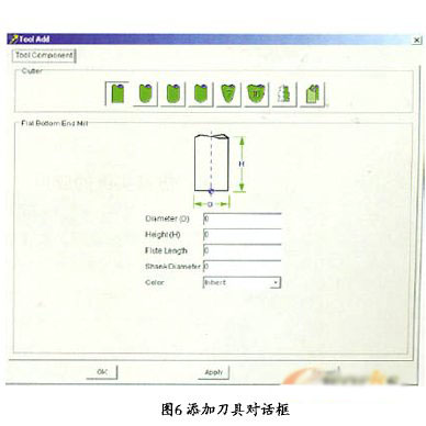

  在菜单中选取Add-->New Tool-->Mill,弹出图中1号刀具,右键单击"1",选取Cutter,弹出增加刀具对话框,如图6所示,按图6选择所需建立的铣刀类型(包含直齿铣刀、球头铣刀、锥度铣刀及用户自定义等),设置刀具几何参数,确定后返回刀具管理对话框。依照上述方法,建立一系列常用的刃具库,并在Description栏中描述刀具的类型和规格等。

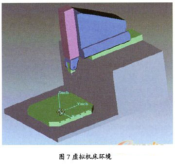

  将建立的文件分别保存为用户文件.usr,控制系统文件.ctl,机床文件.mch和刀具库文件.tcl.如图7所示的是已建立的虚拟机床环境。

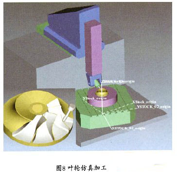

  四、仿真实例的应用
  实例中叶轮采用的材料为30CrMnSiA,经热处理后,其强度相当大,属于典型的薄壁件,叶片壁厚为4mm,易产生加工变形,加工周期长。该零件不但对尺寸精度和表面粗糙度要求高,而且对切削刀纹也有较高的要求,刀纹要顺着流路方向。采用VERICUT软件主要是为了解决如下问题:
  (1)由于编程时选择的加工方式不理想,后置处理程序有缺陷,或因为编程员经验不足,提前发现加工程序可能存在的问题,以免产生不必要的浪费。
  (2)进行干涉检查,及时对必须修正的地方进行修正甚至重新编程,以保证向机床操作人员提供正确的加工程序。
  (3)模拟零件装夹与加工过程中机床的真实运动情况,以避免机床部件与夹具和零件的碰撞。
  (4)检测零件加工后是否存在过切、欠切现象,测量加工后的零件与设计图纸要求之间的差9等。
  具体操作步骤如下:
  @起动VERICUT,并调用所需用户文件、机床文件、CNC控制文件和刀具库文件。
  @引入毛坯零件和设计零件。将叶轮毛坯零件和设计零件的STL模型文件引入部件树。
  @设置工件原点。X、Y轴零点在回转工作台的中心,Z轴零点为主轴端面到工件坐标系的距离。
  @引入刀位文件或NC程序。
  @检查数控程序的正确性,设置碰撞、超程、干涉等识别颜色,单击工具条上的"单步仿真"或"连续仿真"键,开始加工仿真。
  @仿真结果分析。采用缩放、移动、旋转和打剖面等工具,能从不同视点观察,详细精确地测量切削模型。选取菜单上Analysis-->X-->Caliper测量工具测量工件尺寸;选取菜单上Analysis-->Auto-->Diff比较工具,检查零件有无过切、残余材料等现象。
  @若切削模型不理想,只需调整和更换NC程序,继续零件的加工仿真,直至切削模型与设计原型一致。如图8所示的是已定型的叶轮仿真。
