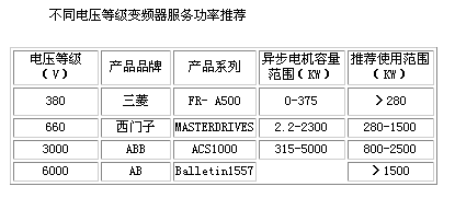

  (1)变频器选择中,应按电动机的额定功率,合理选择变频器的输入和输出电压,与用电设备配套。目前国内所应用的各类变频器低压等级多为380V、660@V,高压为3KV、6KV,不同电压等级服务功率范围不同,其概况见表一。
  变频调速技术在净水厂应用如图
  不同容量的电机选取适宜的工作电压,保证变频装置的选型和现场安装配电中易于实施,整套变频驱动系统的运行损耗降低,并取得较好的投资效果。

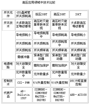

  (2)新的整流元件和控制技术,使现代变频技术和成套设备应用领域更广。目前国内外广泛应用的通用型GTR变频调速器(Variable Voltage Variable Frequency - VVVF)都是交 - 直 - 交电压型变频器。变频器中的开关元件从传统的SCR技术发展到现代的IGBT(Insulated - Gate Bipolar Transistor)、GTO(Gate Tum - off Thysistor)、IGCT(Intergrated Gate Commutaled Thys - istor),其中IGBT在低压变频技术及整流技术中已得到广泛的应用。高压高用领域中各种元件开通和关断技术性能及控制调节技术不尽相同,具体比较见表二
 变频调速技术在净水厂应用如图
