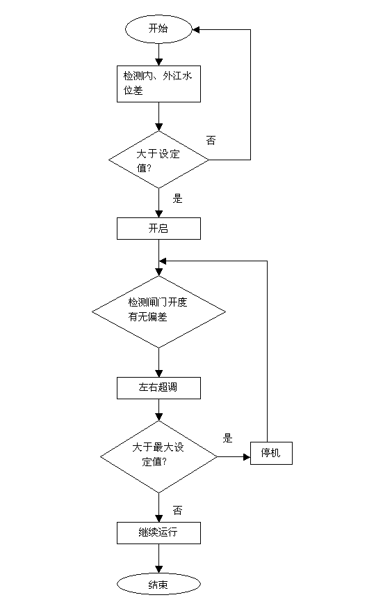

  ⑤ 根据上下游水位及通航要求,对上下游水位及闸室内水位进行水位平信号的检测,并将该信号与上下闸首及扉门的控制进行联锁,以防误动作。自动控制船闸的上行、下行的自动操作。同时自动控制通航红绿灯,确保通航安全。
  船闸监控系统中从上游经过船闸驶往下游时上闸首的整体控制流程如图2所示。上闸首动作完成后,下闸首开始动作,其过程与上闸首相似。当船从下游经过船闸驶往上游时整体控制流程与图2相似,此处不再赘述。
如图2
