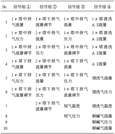

     根据3 套联碱碳化装置原有测点的实际情况,本系统将3 套联碱碳化装置的I/ O 点划分为3 个控制区域,如图4 所示(图中信号组①, ②, ③, ④的信号连接情况列于表1) :

表1  EPA系统安装应用方案中各信号组连接的I/ O
