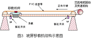

        玻屏移载机的结构如图3所示,采用2.2kW电机驱动,电机额定电压380V,额定工作频率50HZ,额定电流5.0A,额定转速1420r/m,减速比1:17,安装有2个接近开关,其中1#和2#接近开关之间距离大约1400~1800毫米,移载平台带负荷约150~170kg左右。移载机要求在两个限位开关之间运动和定位,定位精度误差要求3毫米以内,单行程移动完成时间大约2-3秒,即从1#限位开关加速到恒速,再到减速停止在2#限位点的时间要求在2-3秒内完成。

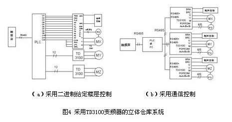

        对于立体仓库、立体车库这样需要X、Y、Z三维多点定位运动控制的场合,采用TD3100实现,可以大大简化电路,降低成本,提高可靠性。由于最高层数可以达到128层,因此采用给定目的楼层的距离控制,使用异常简单。采用TD3100立体仓库的系统如图4所示,图中UPL与DWL信号可以使用用户的平层开关信号,也可以直接将UPL与DWL与COM短接。FLE为目的层使能端子,当其有效时,F1~F7的给定层信号有效;INI为当前层初始化端子,其有效时,恢复当前层为F1~F7的给定层。从图中对比可以看出,采用通信控制,线路简单,节省资源,节省成本。需要注意一点的是,目前该功能需要非标定制。当然该系统在应用前还需要进行层高自学习,自学习方法同上节描述,只需要将总层数F7.00按照实际情况设定即可。

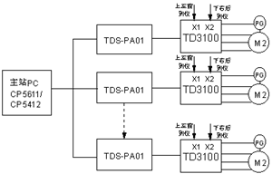

        该功能的典型应用主要应用在类似智能数字舞台控制这样的多电机多轴高精度距离控制系统中。采用PROFIBUS-DP现场总线控制的现代舞台驱动系统如图5所示。该系统采用PC机控制,内置西门子插卡式PROFIBUS主站控制板CP5611或者CP5412均可,实现手动和自动控制。适配器采用EMERSON生产的PROFIBUS-DP适配器TDS-PA01与TD3100直接接口。采用PROFIBUS控制的目的是,由于舞台控制电机较多,可以达到较高的实时控制精度和较快的响应时间,达到既快又准的目的。

        图5 采用PROFIBUS-DP现场总线控制的现代舞台驱动系统
