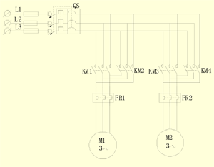

       专用行车的前后和升降运动由三相交流异步电动机拖动,根据电镀行车的起吊重量,选用两台电动机进行拖动。
       主电路拖动控制系统如图2所示,其中,行车的前进和后退,吊钩的上升和下降控制分别通过两台电动机M1、M2的正、反转来控制。
图2主电路拖动控制系统原理图
图2   主电路拖动控制系统原理图
       图2中,接触器KM1,KM2控制电动机M1的正、反转,实现行车的前进和后退,接触器KM3,KM4控制电动机M2的正、反转,实现吊钩的上升和下降。

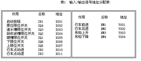

       3.1 PLC选型及地址分配
        根据该专用行车的控制要求,其输入/输出及控制信号共有13 个,其输入信号9个,输出信号4个,实际使用时,系统的输入都为开关控制量,加上10%-15%的余量就可以了,并无其他特殊控制模块的需要,拟采用三菱公司FX2N-24MR型PLC,输入/输出信号地址分配见表1。
                                  表1 输入/输出信号地址分配表
     作用           名称      地址
  启动按钮          SB1       X001
  原位限位开关      SQ4       X002
  清水槽限位开关    SQ3       X003
  回收波槽限位开关  SQ2       X004
  镀槽限位开关      SQ1       X005
  下限位开关        SQ6       X006
  上限位开关        SQ5       X007
  行车点动进        SB2       X010
  行车点动退        SB3       X011     作用         名称       地址
 行车前进       KM1       Y001
 行车后退       KM2       Y002
 吊钩上升       KM3       Y003
 吊钩下降       KM4       Y004

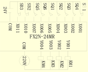

    3.2 PLC控制电路设计
图3PLC控制系统IO端口接线图
图3   PLC控制系统I/O端口接线图
       图3为电镀专用行车的控制系统I/O端口接线图,需注意的是,图中对输入的常闭触点进行了处理,即常闭触点改用了常开触点。

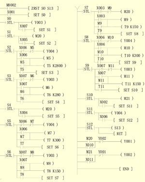

      4.1 控制系统梯形图编制
     根据控制要求和I/O地址编制,绘出控制系统梯形图如图4。
图4PLC控制系统梯形图
图4    PLC控制系统梯形图
    梯形图工作原理分析:
        电镀生产线采用专用行车,行车架上装有可升降的吊钩,行车和吊钩各由一台电动机拖动,行车的进/退和吊钩的升/降均由相应的限位开关SQ定位,流程如下:
    (1)按启动按钮SB1,X001闭合,状态S0被置位,Y003得电,KM3工作,吊钩提起工件,开始上升,当碰到上限位开关SQ5时停止,X007接通,S0复位,吊钩停止上升,状态S1被置位,M20得电,Y001工作,KM1工作,行车开始向下一道工序前行。
    (2)当行车前行至镀槽限位开关SQ1时,X005动作,S1复位,行车停止前行,状态S2被置位,Y004得电,KM4工作,吊钩刚好在镀槽的上方开始下降。
    (3)当吊钩下降至下限位开关SQ6时,X006动作,吊钩下降停止,工件浸入镀液槽中,并开始定时。
    (4)定时280秒后,状态S3被置位,Y003工作,KM3工作,电镀结束,吊钩提起工件,开始上升,当碰到上限位开关SQ5时停止,X007接通,吊钩停止上升,并在镀槽上方停留28秒,让镀波滴回槽中。
    (5)当行车在镀槽上方停留28秒后,状态S4被置位,M20得电,Y001工作,KM1工作,行车继续向下一道工序前行,直到碰压回收波槽限位开关SQ2时,X004动作,状态S5被置位,Y004得电,KM4工作,行车停止前行,并且吊钩刚好在回收波槽的上方开始下降。
    (6)当吊钩下降至下限位开关SQ6时,X006动作,吊钩下降停止,工件被放置回收波槽中,并开始定时。
    (7)定时30秒后,状态S6被置位,Y003工作,KM3工作,吊钩又开始上升,当碰到上限位开关SQ5时停止,X007接通,吊钩停止上升,并定时停留15秒。
    (8)当15秒定时到后,状态S7被置位,M20得电,Y001工作,KM1工作,行车继续向下一道工序前行,直到碰压清水槽限位开关SQ3时,X003动作,行车停止前行,并且在清水槽上方停留15秒。
    (9)定时15秒后,状态S8被置位,Y004工作,KM4工作,吊钩开始下降,当吊钩下降至下限位开关SQ6时,X006动作,吊钩下降停止,工件置于清水槽中,并开始定时清洗30秒。
    (10)定时清洗30秒后,状态S9被置位,Y003得电,KM3工作,吊钩提起工件,开始上升,当碰到上限位开关SQ5时停止,X007接通,吊钩停止上升,并定时停留15秒。
    (11)定时15秒后,状态S10被置位,M21得电,Y002工作,KM2工作,行车开始后退,当后退至原位限位开关SQ4时,X002动作,状态S11被置位,Y004工作,KM4工作,行车停止后退,吊钩开始下降,当吊钩下降至下限位开关SQ6时,X006动作,吊钩下降停止, 镀好的工件被取下来。
    (12)按下按钮SB2或SB3,能实现行车的点动进/退控制。
       至此,整个电镀生产完成一个工作循环,当再次按下起动按钮SB1时,则开始第二个工作循环。
