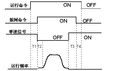

  五、采用最佳控制时序
  最佳的控制时序如图2所示,变频器接收到运行命令后,先进入零速运行过程,延时T1,保证电机励磁达到稳态后打开报闸,同时变频器开始运行启动速度的启动速度保持时间T2后是高速、低速到零速,零速运行T3后,在保证惯性影响为零的情况下,关闭报闸,由于报闸抱紧需要一定时间,因此必须延迟T4后撤消运行命令。按照此时序,可以保证启动和停车均有理想的舒适感。在艾默生TD3100变频器中,T1由F7.00设定,T2由F3.01设定,T3由F7.01设定,T4由控制决定,如果控制器延迟时间不够,TD3100变频器将自动延长命令保持时间。
  图2电梯控制理想的控制时序图
  图2 电梯控制理想的控制时序图
