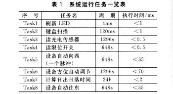

       本文涉及的跟踪系统采用传感器跟踪与天文定位跟踪相结合的模式。即通过当地的经纬度与当前日期计算日出、日落时间,然后根据日落、日出的时间差及电机的步距角,每隔一段时间输出一个脉冲控制设备自动往西。同时,根据光电传感器输入,每隔一段时间控制电机在东、西、南、北四个方向自动调节设备,使设备与太阳光保持垂直。图3给出了太阳跟踪器上下文环境图,给出了系统与传感器和执行器接口的简单描述。由图3可知实现系统功能所需的任务、任务周期及执行时间如表1所列。

       在表1所列的任务中,Task2每120 ms执行一次键盘扫描,用于设置当前时间、经纬度及保存手动调节设备的输入。Task6根据手动调节设备输入及光电传感器的输入调节设备方位。Task7计算日出日落时间,每24小时执行一次。Task3、Task4、Task5与Task6,采用swith_case结构,不在运行时间范围内,程序直接跳出,否则运行相应的任务,Task8在到达日落时间或设备触及西方向限位器时起作用,控制电机使设备对准太阳升起位置。
根据合作式调度器的原理与各任务的周期,设置定时器每4 ms产生一个周期中断信号。因为有多个任务的执行时间超过4 ms,Task1无法按规定的频率执行。此外,有多个任务的最坏执行时间超过30 ms,使键盘扫描的灵敏度受到影响。因此采用直接将Task1、Task2包含进定时器中断服务子程序的方法,从而使所有任务的周期及执行时间均能满足系统任务可调度的要求。
