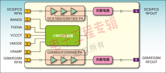

       图1为RDA6216的功能模块图,它是由一个GSM/EGSM功率放大器、DCS/PCS功率放大器、CMOS控制器和两个输出匹配网络组成。BANDS是GSM/EGSM和DCS/PCS的选择管脚,TXENA是控制整个芯片模块的开关管脚,VMODE是GSM/EDGE模式的选择管脚,VRAMP为射频输出功率的控制管脚,GSM/EGSM RFIN和GSM/EGSM RFOUT分别为GSM/EGSM频段的射频输入输出端,DCS/PCS RFIN和DCS/PCS RFOUT分别为DCS/PCS频段的射频输入输出端。
如图1
图1、RDA6216的功能模块图
       当VMODE为高时,功率放大器模块实现的是线性放大功能,因而可以放大EDGE信号,此时CMOS控制器的输出为一个接近电源电压的电压,功率放大器模块增益固定,输出功率直接受输入功率控制。由于具有良好的线性放大功能,输入信号在经过功率放大器后失真很小,从而能够有效地放大EDGE信号。通过选择BANDS管脚可以选择GSM/EGSM频段和DCS/PCS频段,然后选择TXENA来控制相应频段功率放大器的打开和关闭。
       当VMODE为低时,功率放大器模块用来放大GSM信号,此时CMOS控制器的输出电压与VRAMP电压相关,而输出功率与CMOS控制器的输出电压相关,因而通过控制VRAMP端可以达到调节输出功率的目的。在GSM开关的过程中,可以由基带来控制VRAMP的上升和下降速度,有效地减小开关瞬间所带来的开关谱。同样通过选择BANDS管脚可以选择GSM/EGSM频段和DCS/PCS频段,然后选择TXENA来控制相应频段功率放大器的打开和关闭。

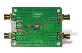

       图2为RDA6216的演示用PCB板,这款芯片的外围电路非常简单,只是在电源端VCCCT处增加一个22μF滤波电容即可,这主要得益于RDA6216的高集成度。简单的外围电路可以减小PCB的空间,有利于手机的小型化,并能减小因为外围电路复杂所造成的信号间串扰问题,因而可以简化手机主板的设计工作,加快手机的研发周期。
如图2
图2、RDA6216的演示用PCB板
       由于RDA6216外围电路和控制逻辑都非常简单,并且射频输入输出均匹配在50欧姆,所以很容易与目前市场上的绝大部分射频收发器和基带芯片兼容。
