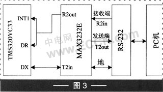

       TMS320VC33微处理器的串口引脚也可作为通用I/O口,通过对I/0口的操作即可实现串行数据的接收和发送,将微处理器的数据接收引脚DR作为RS232的数据接收端,数据发送引脚DX作为RS232的数据发送端,电路结构如图3所示,图中MAX3232E的R2out与TMS320VC33微处理器的lNT1和DR相连。
如图3

       软件设计与I/O口软件原理相似,TMS320VC33微处理器串口寄存器将串口功能引脚DR、DX设置为通用I/O口功能,不实施串口功能,即DR、DX引脚的功能与图1中XF0和XF1的功能相同,接收数据的流程与图2原理相同。
       需要说明两点:①将图1和图3硬件电路相组合,即可实现一片TMS320VC33微处理器与两台微机的同时通信;②TMS320VC33微处理器共有10个引脚可配置为通用I/O口,因此,利用TMS320VC33微处理器的内部和外部中断源、2个定时器、1个串口定时器和软件定时等方式,可巧妙地实现1片TMS320VC33微处理器与多台微机同时通信。

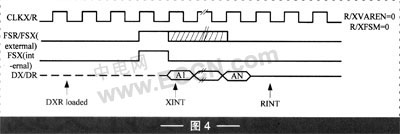

       本文与RS232接口的通信方式采用固定速率的爆发方式,在该方式下,每个字的传送都由帧同步(FSX/FSR)信号开始,后面开始为数据位,其时序如图4所示。TMS320VC33微处理器在爆发方式接收数据时,从帧同步信号后开始接收数据,并不再考虑FSR信号,在一帧信号传输的最后一位时,FSR必须为低电平,否则将会被作为下一帧的帧同步信号位。

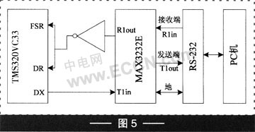

       TMS320VC33微处理器与标准串口间的通信硬件结构如图5所示,同样采用三线连接的电路。因PC起始位为低电平,TMS320VC33微处理器帧同步位为高电平,为使两者统一,MAX3232E的R10ut信号经一反相器后,再连接到DSP的DR和FSR引脚,同时加反相器后,数据相位和停止位都相应变反,但是很容易用软件方法还原数据信号。

       ①在DSP接收时,接收信号同时连接到接收引脚DR和接收帧同步引脚FSR,故PC发送1帧信号的起始位是被用作接收帧同步信号,然后才开始接收数据,而且FSR引脚在接收帧的最后一位时必须为低电平,以满足TMS320VC33微处理器爆发方式串行通信的要求。PC采用上述发送帧格式,停止位反相后,正好满足FSR的要求。
       ②在DSP发送时,TMS320VC33微处理器的字长只能是8、16、24或32位,且不需要起始位、结束位;RS232的字长只能是8位,且需要起始位和结束位。由图5知,TMS320VC33微处理器的FSX采用内部同步,DX引脚上为数据位,为符合PC接收的帧格式,需将数据位设置为16位,将最高位作为起始位、8位数据位、1位停止位、6位空闲位,即符合PC帧格式为10位的通信要求,同时空闲位不影响数据通信,同时也正是由于有空闲位,所以采用固定速率的爆发方式。
如图5
