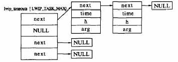

  LwIP中每个和TCP/IP相关的任务的一系列定时事件组成一个单向链表,每个链表的起始指针存在lwip_timeouts 的对应表项中,如图2所示。移植时需要实现struct sys_timeouts * sys_arch_timeouts (void) 函数,该函数返回目前正处于运行态的线程所对应的timeout 队列指针。
如图2
图2 定时事件链表
