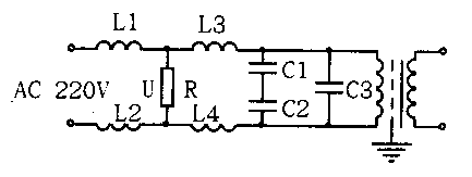

  电源是干扰进PLc的主要途径之一,电源干扰主要是通过供电线路的阻抗耦合产生的,各种大功率用电、发电设备是主要的干扰源。如果PLC使用交流电源,在干扰较强或对可靠性要求很高的场合,可以在PLc的交流电源输入端加接带屏蔽层的隔离变压器和低通滤波器(见图1),隔离变压器可以抑制窜入的外来干扰,提高抗高频共模干扰能力,屏蔽层应可靠地接地。
 图1电源的抗干扰措施确如图1
图1电源的抗干扰措施确
  低通滤波器可以吸收掉电源中的大部分“毛刺”,图中的Ll和12用来抑制高频差模电压,L3和L4是用等长的导线反向绕在同一磁环上的,50Hz的工频电流在磁环中产生的磁通互相抵消,磁环不会饱和。两根线中的共模干扰电流在磁环中产生的磁通是迭加的,共模干扰被L3和L4阻挡。图中的Cl和C2用来滤除共模干扰电压,c3用来滤除差模干扰电压。R是压敏电阻,其击穿电压略高于电源正常工作时的最高电压,平常相当于开路。遇尖峰干扰脉冲时被击穿,干扰电压被压敏电阻钳位,后者的端电压等于其击穿电压。
  高频干扰信号不是通过变压器的绕组耦合,而是通过初级、次级绕组之间的分布电容传递的。在初级、次级绕组之间加绕屏蔽层,并将它和铁芯一起接地,可以减少绕组间的分布电容,提高抗高频干扰的能力。
