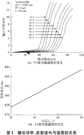

       LD缺点是输出特性受温度影响很大,见图1。
基于MAX1968的LD自动温度控制系统设计如图
       随着温度的升高,需要有更多的载流子注入来维持所需的粒子数反转,LD的阈值电流升高,这会导致LD的能量转化效率降低,将电能转换为热能,发射波长也随着温度的变化发生漂移。如果LD不能快速有效地制冷,则不仪会影响其输出特性,甚至会损坏LD。

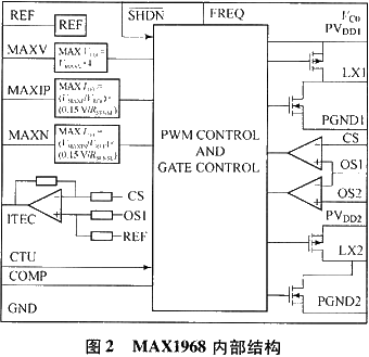

       MAX1968是一款适用于Peltier TEC模块的开关型驱动芯片,工作于单电源,能够提供±3 A双极性输出,其功能框图如图2所示。
       MAX1968主要由两个开关型同步降压稳压器组成,100%的占窄比实现了低压差操作。在两个同步降压稳压器输出端配有高效MOSFET,由LX1、LX2引出,经过LC滤波驱动TEC。两个稳压器同时工作产生一个差动电压,直接控制TEC电流,实现TEC电流的双向控制,双极性工作避免了线性驱动所存在的“死区”问题,以及轻载电流时的非线性问题,能够实现无“死区”温度控制。外部控制电路的输出电压加在TEC电流控制输入端CTL1,直接设置TEC电流。一般TEC+接OS2,TEC-接OS1,OS1和OS2不是功率输出,而是用来感测通过TEC的电流,流过TEC的电流由下式确定:
      式中:RSENSE为TEC电流的感应电阻;VCTL1为外部控制电路的输出电压;VREF为参考电压(1.5 V)。
      假设正向电流为加热,则VCTL1>1.5 V为加热,电流的流向从OS2到OS1,OS1、OS2、CS这3个引脚的电压关系为:VOS2>VOS1>VCS,反之则制冷。
       开关稳压器是按周期运作的,以把功率传输到一个输出端,这种转换方法会在基频及谐波上产生很大的噪声分量,但是在MAX1968中是相位转换并提供互补同相工作周期,所以纹波波形大大减小,抑制了纹波电流和电气噪声进入TEC模块,进而影响LD工作性能。FREQ用来设置内部振荡器的开关频率,当FREQ接地频率为500 kHz,FREQ接电源频率为1 MHz。
       MAX1968片内带有的MOSFET驱动器,减少了外部元件,芯片工作在较高的开关频率下,可以用更小的电感和电容,从而减少PCB(印制电路板)的面积、降低成本。
      为了确保电流控制环的稳定,在COMP端接一补偿电容,此电容的值可由下式确定:
       式中:f为电流控制环的频率,一般不大于LX1端的滤波谐振频率;gm为环的跨导,典型值为100μA/V;RTEC为TEC阻抗。
将SHDN引脚置低,MAX1968还可以工作在省电模式。
芯片还提供了一系列的保护和监测功能:
a) 限制流过TEC最大的正向和反向电流,而且是独立控制的。可根据使用的TEC在REF和GND之间通过分压电阻,在引脚MAXIP和MAXIN端设置。
b) ITEC为状态输出,用以监测TEC的电流,是通过CS与OS1之间的电流感应电阻取样,此输出电压与流过TEC的电流成正比。
c) TEC电压限制功能,MAX1968为TEC提供了最大压差控制,在REF和GND之间通过分压电阻设置VMAx,VMAx在0~1.5 V内变化,而通过TEC的电压为VMAX的4倍。
d) 模拟控制信号直接精确地设置TEC电流,消除了TEC中的浪涌电流。

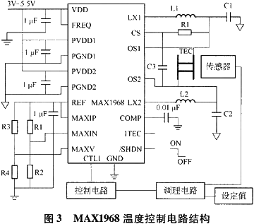

       要保证LD正常工作,首先要确定LD的正常工作温度。LD现在一般都做成内带背光检测光敏二极管,TEC和温度传感器的LD组件其半导体制冷器和温度传感器都紧贴在LD的管芯上,这样制冷效果很好,而且温度传感器检测到的温度能正确地反应LD的工作温度。MAX1968是一个TEC控制器,用于设定和稳定TEC的温度。每个加载在MAX1968电流控制输入端的电压对应一个目标温度设定点。适当的电流通过TEC将驱动TEC对LD供热或是制冷。LD的温度由温度传感器来测量并反馈给MAX1968,用于调整系统回路和驱动TEC工作。TEC控制器为了完成此工作,需要一个精密的输入放大器,用以准确测量目标温度和LD实际温度之间的差别;需要一个补偿放大器,用以优化TEC对温度间隔的反应。MAX1968能高效率工作以减小热量,而且体积小,系统外部元件少,所以可广泛应用于激光器、各种光电仪器和光通信、自动测试设备和生物技术实验室没备等ATC系统。图3为利用MAX1968设计LD的温度控制系统。
       系统中主控回路采用负反馈,将温度传感器输出的电压与给定电压比较,所得误差值经放大和一定的控制电路或控制算法后,送入MAX1968,以控制TEC上的电压、电流的大小和方向,进而实现制冷或制热。
