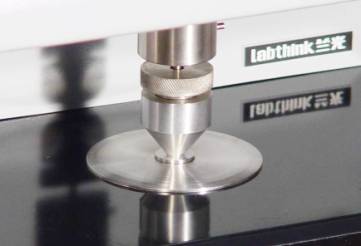

       Labthink兰光的CHY-C1(见图1)是我国自主研发的第一款高精度机械式测厚仪,分辨率高达0.1μm。自2004年投放市场已取得了不俗的销售业绩,市场反应很好。
如图1
图 1. Labthink CHY-C1

       常见测量薄膜厚度的测量头有两种:平面型测量头和球面型测量头。前者可以使试样的被测区域均匀受力,而后者易于实现上测量点与下测量面的平行,但测量面积和压强无法控制和量化。多数机械式测厚仪选择平面型测量头,这样测试数据更具有代表性。
       对于测量头和底座间的平行处理, Labthink CHY-C1采用一套自动“找平”结构,一旦标定结束后,用户不必再动了。当然,要保证两测量面的平行,不但要保证两测量面的清洁无污物,而且还要尽可能的避免触碰测量头。如果私自拆卸测试装置会使设备完全失去精度。

图 2. CHY-C1的测量头和测量底座的局部图
