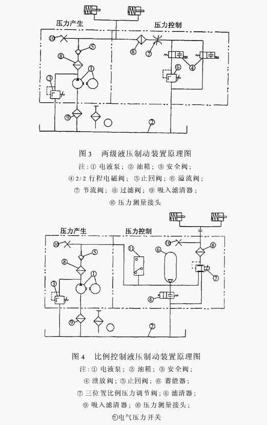

      由于轻轨车的结构特点,目前在轻轨车上广泛采用的基础制动装置主要为转向架液力制动系统,将液力制动与弹簧储能制动相结合能很好地满足车辆制动的要求。根据制动要求分两级液压制动(EH/AP)和比例控制液压制动(EH/A)。转向架液力制动装置均由压力产生单元与压力控制单元组成。两级液压制动系统其结构坚固、简单、可靠,并且不需要附加电信号装置。
      两级液压制动设备原理见图3。在常用制动车辆低速运行、电制动减少机械制动接替时,用第1制动级施加制动,这时溢流阀⑥将阀④打开,压力经由阀⑥降至所调节的水平;在车辆停车状态,打开第二个控制阀④,压力全部解除并由弹簧力施加最大制动力。为减少冲动以保证舒适度,阀⑦用于对制动引起的减速度进行调节; 在关闭阀④后,电液泵①实施制动缓解。弹簧储能器缓解后,泵被关断,压力通过止回阀⑤保持。
  比例控制液压制动装置在制动过程中采用的机械制动是通过输入变化的电信号成比例调节输出压力。压力产生单元与压力调节单元的结构原理均与两级系统相对应,但压力调节单元功能不同。比例控制液压制动装置原理见图4。压力产生单元与连在蓄能器⑥上的电气压力开关11一起工作,由蓄能器经比例压力调节阀⑦无级调节所需要的制动缸压力。比例调节阀还可进行有效的防滑保护,当车轮有抱死危险时,可很快减少制动力。比例控制液压制动装置还可用于弹簧储能制动。
