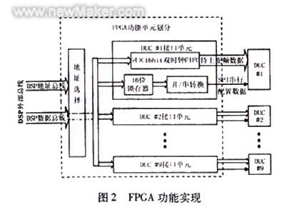

  FPGA的功能是实现DSP与9个DUC之间的数据格式转换和分发工作,如图2所示,FPGA根据不同地址将DSP数据总线转送到不同的DUC(#1~#9)接口单元。
如图2
  对于DUC配置数据,每个DUC接口单元先将其锁存,再对锁存数据作并/串转换,转变为SPI形式串行数据后,分别对每个DUC进行其内部寄存器设置。
  对于待上变频数据,每个DUC接口单元都先将其送入一个64×16 bit的双时钟FIFO中,然后9个DUC同一时刻将各自的待上变频数据分别从FIFO中读出,作DUC运算,并以模拟信号输出。
