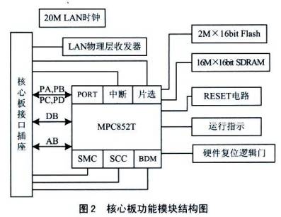

  同时,由1个LED提供1个运行指示.1个l0M局域网接口LINK/TRANSMIT/RECEIVE指示,如图2所示。

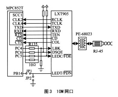

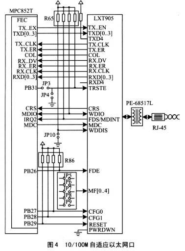

  MPC852T的CPM部分的4个SCC均可配置为10M以太网控制器,FEM是10M/100M以太网自适应控制器-通过这些以太网控制器,只需要简单的线路接口单元就可构成10M以太网口和10M/100M自适应网口。该以太网口符台IEEE8023规范。实际使用中,MPC852T设置多少个网口,应根据主芯片的运行主频和接口要求统筹考虑。在50MHz的MPC852T芯片上,实现1个10M网口(采用SCCl实现,如图3所示)和1个lO/100M自适应网口如图4所示。
