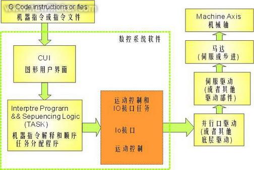

  考虑到数控设备行业系统软件应用特点,基于分布式控制的思想,在已经构建的实时Linux系统基础上,采用组件化设计方法,整个控制系统软件按其功能分类可以划分为四个部分GUI(Graphical User Interfaces)人机界面、动作控制器Motion Controller(MOT)、输入输出控制器Discrete I/O Controller(IO)和任务指派器Task Executor(TASK),其系统工作流程图如图1所示。
面向数控设备的实Linux系统构建与应用如图
  图1 RCNCP 数控系统软件工作流程图
  下面分别介绍这几部分的工作原理:
  人机接口作为数控系统和用户的直接接口,必须能准确反映数控装置目前的状态,如各个坐标轴的位置,加减速设定、可编程IO地址等。同时也必须能及时响应用户的请求,到达指定的目标位置,这些都对GUI程序的编写提出了较高的要求。
  Motion Controller(运动控制)
  运动控制器MOT是数控系统中最重要的组成部分。它肩负起四个主要的实时任务:
  对所控制的轴进行位置采样,如果是伺服电机则从输入端口采样,如果是步进电机则用计数器累计出电机的当前位置;
  计算运动轨迹上的下一个点;
  在现所在点和下一个轨迹点之间进行插补运算;
  计算出对电机的控制输出,对于伺服系统,输出基于PID调节算法,对于步进电机,由于开环,控制脉冲输出与否取决于指定位置与累计位置的差是否大于一步。
  它还实现了许多其他控制功能,包括,可编程软件行程限制,硬行程限制和复位开关的接口,支持FF0、FF1、FF2三次前馈的伺服PID补偿,最大跟随误差的设定,可选择的进给速度和加速度,三种各轴独立的进给方式(连续、增量和绝对),线性和普通圆弧的混和顺序移动,可编程的正向和逆向运动计算等。
  MOT是用C编写的,因此具有很好的移植性。系统参数的设置采用类似windows下ini配置文件的方式设定,在程序启动和运行中读取。在配置文件中可以设定轴数量、轴类型、轴单位及其与回馈设备单位的比例,增益大小,调节补偿和轨迹计算的运算周期等大部分软硬件参数。而复杂的运动学算法可以按已规定的函数接口,用C编写好并连接,取代缺省的XYZ笛卡儿坐标的运动学算法。
  与硬件交互的硬件接口部分代码也可以用所提供API方便的重写,驱动不同的硬件设备,而无需改动其它部分。
  I/O Controller(输入输出控制器)
  输入输出控制器是用C++编写的,使用了RCS Library。它基于一个继承自NML_MODULE基础类的层次结构,其所有通讯都使用NML。考虑到输出控制器兼容性低,通常不能通过ini配置文件定制IO系统功能。在输入输出控制器和硬件之间设计了有一个用C语言写的API。通过它可以方便的驱动不同的硬件,而无需重写核心部分代码。
  TASK (任务控制器)

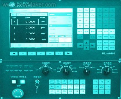

  任务控制器是整个系统的核心部分。任务控制器类似于输入输出控制器,都使用了RCS Library和ML_MODULE。它接受来自GUI或其他外部程序的G和M系列机械代码,解释成规范的命令,按顺序逻辑向两个控制器发出命令。图1示出了工作流程图。图2为系统运行界面。
如图2
  图2 RCNC系统运行界面
