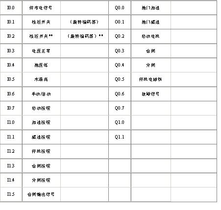

  根据所需的输入/输出点数选择PLC机型
  根据自动化机组的控制要求,所需PLC的输入点数为14个,输出点数为10个。系统的控制量基本上是开关量,只有电压是模拟量,为了降低成本,可以通过检测电路把模拟量转换成开关量、如电压监测可以用电压保护器代替。这样可以选用不带模拟量输入的PLC。对于小型发电机可不加装油门电机用于控制柴油机转速。本系统选用北京凯迪恩公司CPU306小型可编程序控制器,可靠性高,体积小,输入点数为14个,输出点数为10个。电源、输入、输出电压均为24VDC。
  分配PLC输入输出
  根据自动化机组的控制要求和电气原理图,PLC输入、输出信号分配表见表1。
如图1
  表1输入/输出分配表
  注: I全为直流24V输入Q为无源触点输出(24V3A)1表示接通0表示断开
