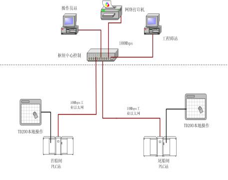

  中山东河水利船闸监控系统监控中心建在水利枢纽监控中心室内。系统由一台远程控制计算机(操作员站)、一台上位机(工程师站)、一台网络报警打印机、两套由PLC可编程控制器组成的现地监控单元、现地操作单元、数据采集系统及执行机构、上下游水位传感器及闸位传感器等设备组成。见系统构成图见图1:
  图1东河船闸控制系统方案
  图1:东河船闸控制系统方案

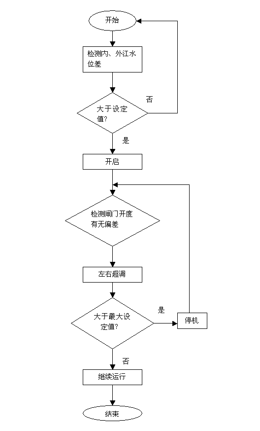

  船闸监控系统中从上游经过船闸驶往下游时上闸首的整体控制流程如图2所示。上闸首动作完成后,下闸首开始动作,其过程与上闸首相似。当船从下游经过船闸驶往上游时整体控制流程与图2相似,此处不再赘述。
图2…如图2
          图2:船闸闸门启闭流程
