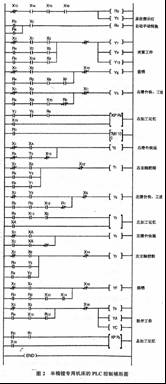

  图2是半精镗专用机床的PLC控制梯形图,控制程序是根据工艺过程、控制要求和流程图编制而成的。对此控制程序现作几点说明:
  (1)机床的自动运行方式必须在初始状态下才能启动,机床在原位时,右滑台原限位开关ST4、左滑台原限位开关ST6、插销到位限位开关ST7、工件放松到位限位开关ST8被压,X112, X14X15,X16开接点接通,R3线圈接通,原位指示灯亮。这时把方式选择开关打到自动挡,XO常开点接通,R4内部继电器线圈接通,R4的常开接点闭合,为下一步夹紧作好准备。(2)夹紧夹紧是整个加工过程的第一步,如确定机床在原位,把选择开关拨到自动档,按下自动方式启动按钮SB7,SB8,X7,X8的常开接点闭合,Y7、Y9,YB线圈接通,驱动夹紧电磁阀(1)YV5线圈、夹紧电磁阀(2) YV7线圈、夹紧电磁阀(3) YV9线圈接通,把要加工的两工件夹紧。如把方式选择开关拨到手动,按下手动夹紧工件操作按钮SB1、手动夹紧工件操作按钮SB2,即可实现工件夹紧的手动操作。
  (3)拔销夹紧之后要拔销才能进行加工。在自动方式下,R4常开接点接通,RZ是用来记忆总加工状态的内部继电器,在没有进行加工之前,R2内部继电器的常闭点处于接通状态,由于夹紧过程已完成,工件夹紧压力继电器SPO、工件夹紧到位限位开关STl动作,XB、XF常开点闭合,YE输出继电器线圈接通,开始拔销,拔销到位后,插销到位限位开关ST7动作,X10常闭点断开,拔销完成。加工前的准备工作就完成了。
如图4
  (4)拔销到位后,插销到位限位开关ST7动作,X10常开点闭合,快进YVl线圈接通,右滑台快进,接着主轴启动。
  (5)为防止左右滑台不能同时快进,在左滑台快进逻辑行串人X12的常开点,只有右滑台在原位位时,限位开关ST4才动作,X12的常开点才能闭合,左滑台才能快进。
