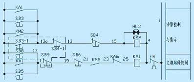

  油泵电机驱动电路(见图8),由启动按钮SB3、停止按钮SB4、热继电器FR的常闭辅助触点2、4端子及交流接触器KM2线圈组成,控制油泵电机的启停。当油泵电机过载时,热继电器FR动作,油泵电机M2停止运转(见图9)。
应用PLC变频控制的乙炔压缩机如图
  图8 油泵电机与压缩机主电机驱动电路梯形图

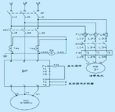

如图9
  图9 油泵电机与压缩机主电机驱动电路示意图
  3.5 压缩机主电机驱动电路
  压缩机主电机驱动(见图8),电路由启动按钮SB5、停止按钮SB6、交流接触器KM2的常开辅助触点21、23端子、工艺故障综合中间继电器KA6的常闭辅助触点23、25端子、热继电器FR的常闭辅助触点2、4端子及中间继电器KA1线圈组成,控制压缩机主电机M1的启停(见图9)。只有当油泵电机M2启动且油压建立后,压缩机主电机M1才允许启动,运行中若出现工艺故障或油泵电机M2过载,均能使压缩机主电机M1停止运行。
