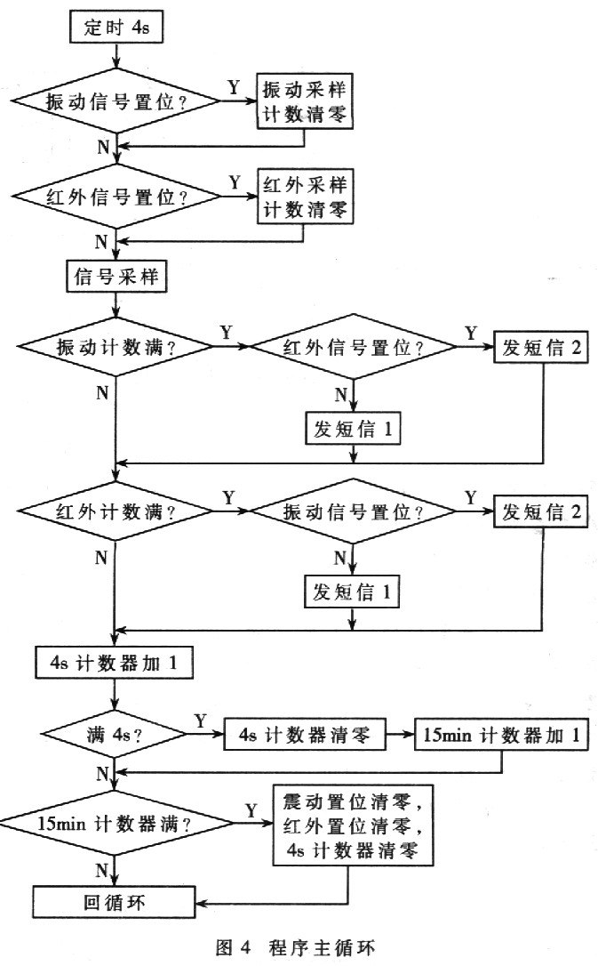

  在主程序中,89C51利用巧妙的算法对红外信号和震动信号进行采样,相当于对信号进行积分。如果4秒内80%(可根据实际情况调节)的信号有效,则说明有非法人员入侵,产生报警信号以后通过程序控制,以保证15分钟之内不会产生第二次报警信号。
  程序的主循环如图4所示。
