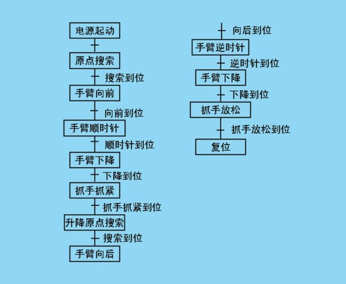

  4.1 启动后机械手的流程
  (1) 首先进行机械手的伸缩、升降、转盘和抓手的重启动和原点搜索;
  (2) 机械手的伸缩臂向前,同时转盘顺时针旋转,一直分别运行到NC111模块positioning action #0中设置的输出脉冲个数时停止;
  (3) 机械手下降,一直到下降到NC111模块positioning action #0中设置的输出脉冲个数时停止;
  (4) 抓手电磁闸启动,抓手抓紧,抓起货物A;
  (5) 机械手的升降进行原点搜索;
  (6) 机械手的伸缩臂向后,同时转盘逆时针旋转,一直分别运行到NC111模块positioning action #1中设置的输出脉冲个数时停止;
  (7) 机械手下降,一直到下降到NC111模块positioning action #1中设置的输出脉冲个数时停止;
  (8) 抓手电磁闸再次启动,抓手放松,货物A放下;
  (9) 再次对机械手的升降进行原点搜索;
  (10) 机械手的伸缩臂、转盘进行原点搜索,全部复位。
  图6是完成用机械手把货物从辊道上运到堆垛机货台上的一个流程。其它流程与其大体相似,只是在脉冲个数上的设置有所不同。本程序已经投入使用,一切工作正常。
用PLC实现对立体仓库机械手部分的控制如图
  图6   机械手流程图

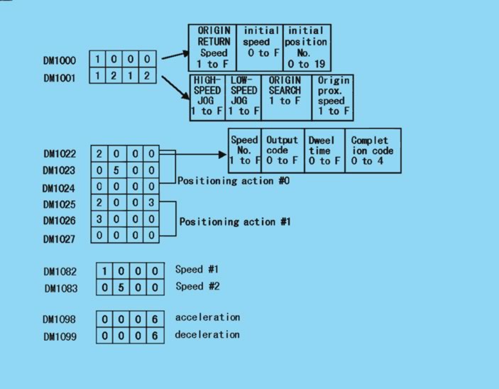

  4.2 NC111模块在DM区的数据设置
  NC111模块在DM区的数据设置如图7所示。
如图7
  图7   NC111模块在DM区的数据设置
