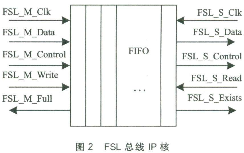

  FSL总线是一个基于FIFO的单向点对点通信总线,主要用于FPGA的两个模块问进行快速的通信。FSL总线IP核结构如图2所示,FSL接口的I/O信号如表2所列。
FSL总线IP核及其在MicoBlaze系统中的应用如图
  该接口的主要特点:
  ◆单向的点对点通信;
  ◆非共享的无仲裁通信机制;
  ◆支持控制位与数据分离的通信;
  ◆基于FIFO的通信模式;
  ◆可配置的数据宽度;
  ◆高速的通信性能(独立运行达到600 MHz)。

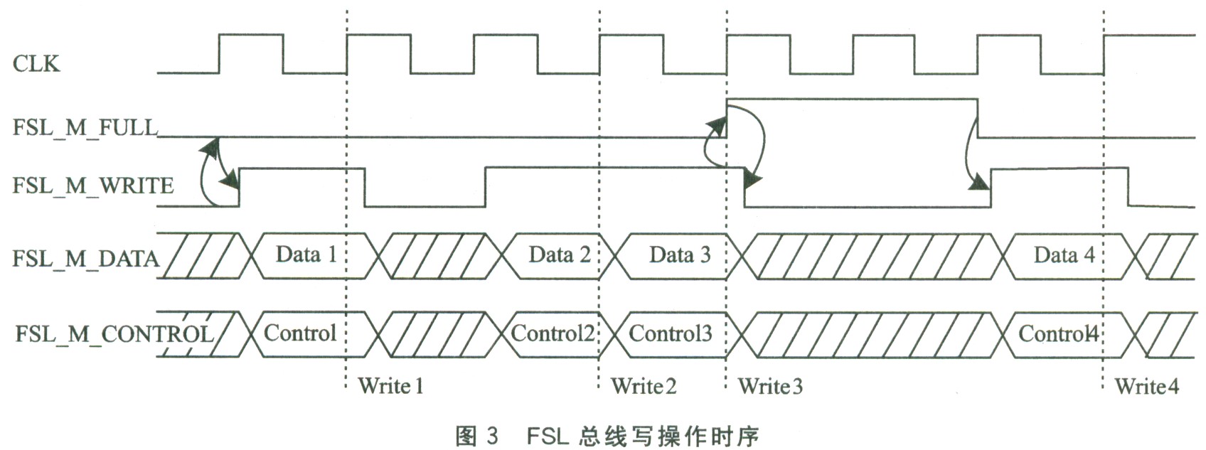

  2.2 FSL总线的写操作时序
  对FSL总线的写操作是由FSL_M_Write信号控制的。图3是FSL总线的写操作时序。FSL主设备在第一个时钟上升沿检查到FSL_M_Full信号未置高,就允许主设备将FSL_M_Write置高,并将FSL_M_Data和FSL_M_Control推上总线,在下一个时钟周期这些数据就被总线读取并送入FIFO了。图中的Write2和Write3是一组"背靠背"的连续写操作。在Write3时,FIFO满使得FSL_M_Full信号被置高,迫使主设备取消自己的FSL_M_Write信号,直到一次读操作将FSL_M_Full置低后,才可以发起另一次写操作。因此,图中暗示着在Write4处也发生了一次从设备的读操作,否则FSL_M_Full将再次置高。

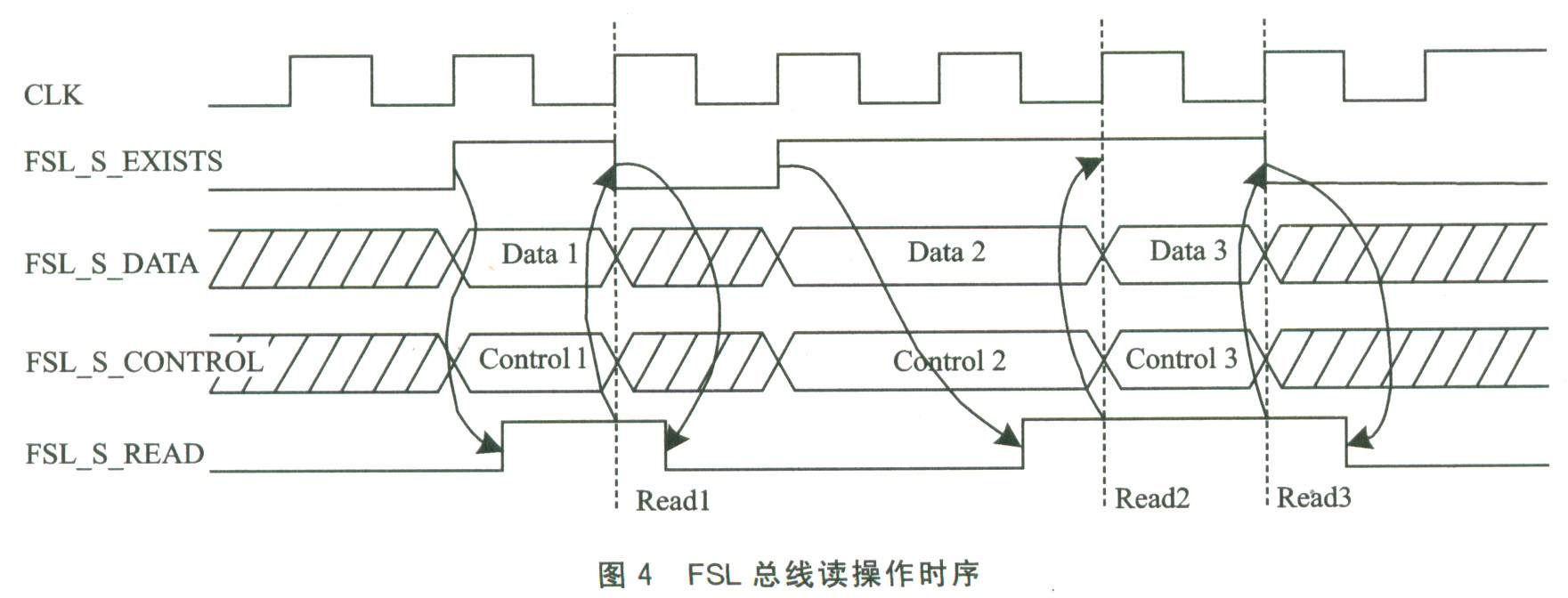

  2.3 FSL总线读操作时序
  对FSL总线的读操作是由FSL_S_Read信号控制的,图4是FSL从设备的3次读操作时序。当FSL总线上存在有效数据(FSL_S_Exists='1'),FSL_M_Data上的数据和FSL_M_Control上的控制位就立即可以被FSL从设备读取。一旦从设备完成读操作,FSL_S_Read信号必须置高一个时钟周期,以确认从设备成功完成了一次读操作。在读操作发生后的时钟上升沿(图中Read2处),FSL_M_Data和FSL_M_Control会被更新为新数据,同时FSL_S_Exists和FSL_M_Full信号也会被更新。同样,这里暗示着在Readl和Read2之间发生了两次主设备的写操作。

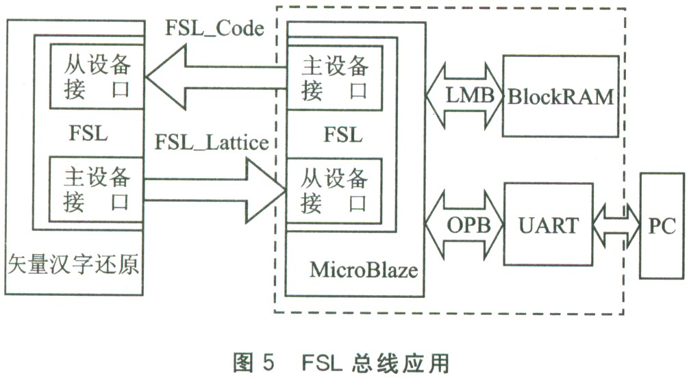

  如图5所示,vectOr_font核通过FSL_Code-与FSL_Lattice两条FSL总线与MicroBlaze软核直接相连。
  对于FSL_Code总线,MicroBlaze核是主设备,而vector_font核是从设备。这样MicroBlaze可以通过FSL_Code总线向vectOr_font核发送汉字的区位码(或者其他格式的汉字编码,由使用的矢量字库和还原算法决定)以及汉字的属性信息(如字体、大小等)。
如图7
  对于FSL_Lattice总线则正好相反。vector font 核作为主设备可以通过它向MicroBlaze核发送经过还原处理后的汉字点阵数据以及汉字点阵尺寸信息(用于将点阵数据在显存中组织成正确的显示格式)。
