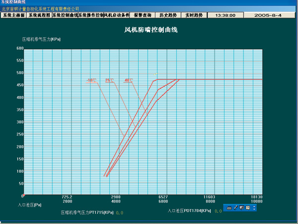

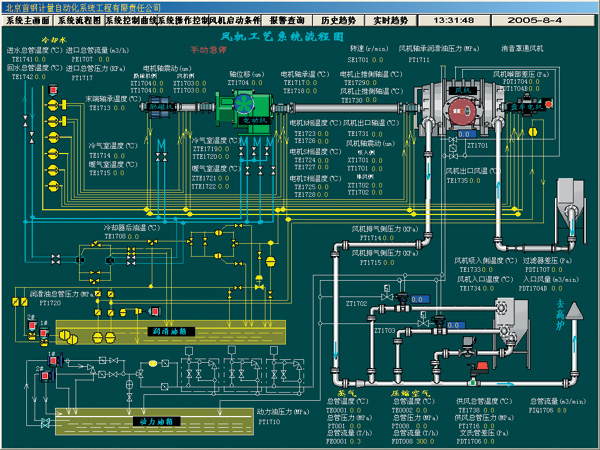

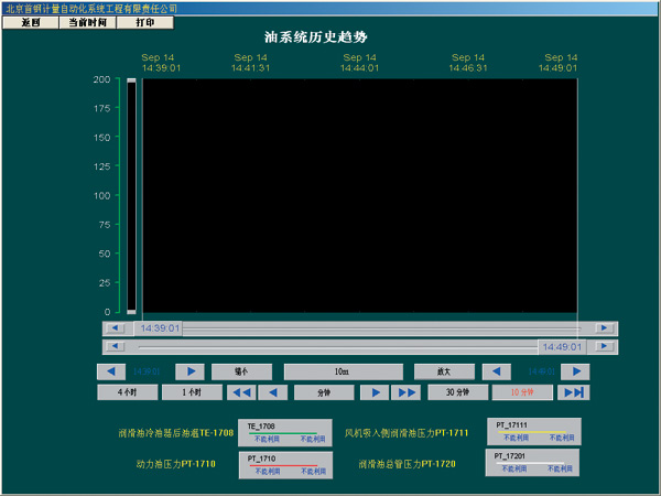

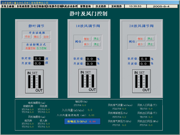

  另外,为了开发出理想的监控系统,选择的监控软件是美国TCPWonderware公司开发的InTouch8.0。InTouch是一个集成的、基于组CP/IP件的MMI系统——FactorySuite 2000中的一个核心组件。它具有美观的HMI(人机接口界面)和面向对象的图形开发环境,能够高效、快捷地配置用户的应用程序。其在稳定性,开放性,网络功能,数据库功能等方面都具有很大的优越性。使用INTOUCH开发的监控画面包括显示系统工艺过程的主画面,润滑系统,轴振系统,轴位移系统等监控画面,以及报警、历史曲线、实时曲线和报表等。系统的主要监控界面如图1,图2,图3,图4所示。

图1 风机控制系统的主画面
图2 静叶及风门的控制画面
图3 风机的防喘控制曲线
图4系统的历史趋势显示画面
图4 系统的历史趋势显示画面

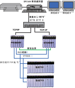

  热备系统硬件网络的构成
  根据对PLC系统和编程和上位监控系统的选择,确定整个控制系统的硬件网络结构。控制系统由研华IPC610工业计算机一台,EPSON LQ1600KIII打印机一台,PHILIPS201P显示器两台,WINFAST多屏卡一块等构成,其网络结构如图5所示。其中,PLC系统为双机双缆冗余热备系统,其主机IP为100.100.100.35和100.100.100.36,Quantum 本地(Local)站一个,远程(Remote)站两个,PLC主机与工控机之间采用TCP/IP通讯协议,工控机IP地址为100.100.100.37。

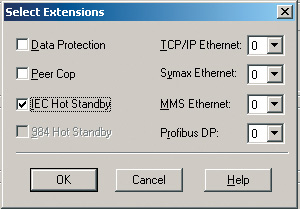

  使用Concept软件来组态项目,在创建一个新的项目的时候,需要指定选项IEC Hot Standy选项。指定此选项的目的就是为了安装相应的热备系统支持程序到控制器中,在Concept V2.6版本中,这些支持程序是和Concept软件绑定在一起的,在选中IEC Hot Standy 项目后就已经激活了相应的程序,如图6,图7所示。

图6:指定选项IEC Hot Standy 选项

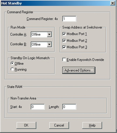

  另外,还需要设定Hot Standby 扩展属性,Hot Standby 扩展属性包括的内容如图8所示:
  使用Concept软件提供的Hot Standby扩展属性组态界面指定Hot Standby如下属性:
  ■指定Hot Standby 命令寄存器参数;
  ■定义非传送区域地址范围,以减少CPU的扫描周期;
  ■定义CPU启动后的工作状态,相互热备的CPU哪一个处于ONLINE状态;
  ■定义处于热备的CPU在程序发生不匹配时所产生动作,是由热备转为自动离线还是由热备转换为运行;
  ■定义当相互热备的CPU工作状态相互切换时要交换设备地址的通讯口,包括MODBUS口1,2,3;
  ■使能或者禁止逻辑映象按钮忽略;
  ■定义执行逻辑升级时CPU所采取的处理方式,可以选择“不用停机”也可以选择“使用停机”方式;
  完成上述的硬件配置和设定工作之后,分别将项目的配置下装到两个CPU中,热备系统就已经建立起来。需要注意的是在向CPU中下装组态时,需要先将两个CPU的备用电池取下,至少10分钟以上,以确保CPU在下装组态之前存储器中没有任何数据。

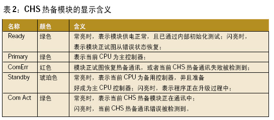

  CHS热备模块的显示面板如图9所示,其主要显示灯含义如表2。
