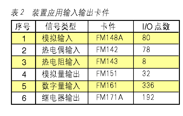

  (4)装置应用输入输出卡件(表2)。
MACS SmartPro DCS系统在瓶片生产中的应用如图
  模拟输入卡FM 148A:可接4~20mA的信号源、二线制变送器和信号。最多通道数8路。
  热电偶输入卡FM 142:它是8路热电偶输入卡,可接多种热电偶,防混淆位置为5。
  热电阻输入卡FM 143:它是8路热电阻输入卡,可接Cu50和Pt100型热电阻,防混淆位置为5。
  模拟输出卡FM151:它是8路模拟输出卡,输出4~20mA或0~5V信号,通过现场总线Profibus-DP与主控单元相连,防混淆位置为4。
  数字量输入卡FM161:它是16路接点输入卡,输入信号可是干接点,也可是晶体管输入,防混淆位置为1。模块加电时,其面板上的状态指示灯RDY和COM显示当前的工作和通信状态,面板上标号为1~16的16个指示等分别表示通道0~15的输入状态,亮表示开关闭合,灭表示开关断开。
  继电器输出卡FM171A:它是16路接点输出卡,本模块通过现场总线与主控单元相连,由模块内的CPU对输入进行处理。防混淆位置为6。模块加电时,其面板上的状态指示灯RDY和COM显示当前的工作和通信状态,面板上标号为1~16的16个指示等分别表示通道0~15的输入状态,亮表示开关闭合,灭表示开关断开。
