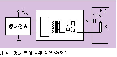

  现场调试也会出现仪表和PLC接口不匹配,发送设备为四线制变送器输出4~20mA,而接收端4~20mA的接口为二线回路供电方式(图5中24V电源和RL方式),若直接连接将造成电源冲突。解决方法是采用隔离端子将现场的4~20mA接收并隔离,在隔离端子内部输出部分安装一个专用电路用以匹配和PLC的二线回路供电接口方式。见图5。这种隔离端子也可以处理0~10V,0~5A AC等输入电压电流信号。
  图3至图5表明选择隔离端子首先依据输入端口是接传感器还是电压电流信号、或者是接二线制变送器,其次输出是电压还是电流,如果输出是4~20mA电流还要确定是图4的PLC两种接收方式的哪一种。

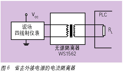

  一般4~20mA电流信号隔离器需要外接工作电源。这里推荐一种不用另外再加电源的隔离器WS1562。如图6。WS1562的最大特点是无需外接电源,接线简捷、功耗低、可靠性能高,多路连接符合上述两个原则。

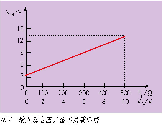

  图7是WS1562在输出为20mA条件下,输出负载和输入端电压关系曲线。VIN表示输入端电压、RL表示输出负载电阻、VO表示输出负载电阻上的电压。

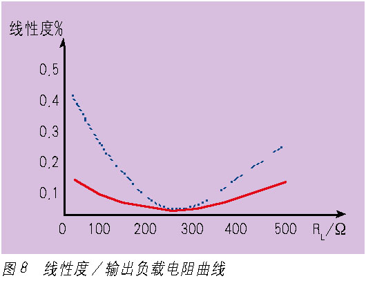

  图8给出两种无源隔离器输出负载对线性度曲线,其中实线描绘的性能较好,输出负载电阻RL从0~500Ω变化,线性度都在0.2%以内。

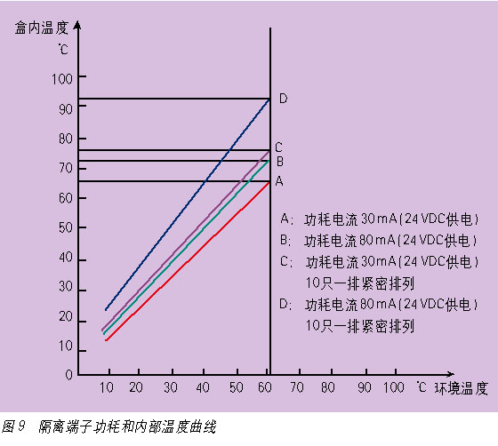

  功耗是指隔离端子工作时消耗的电能,它和产品的内部热量温度有关。图9给出两种具有不同功耗的隔离端子按2种排列方式:独立放置、10只一排紧密排列条件下,内部温度和环境温度(产品说明书上称为:工作温度)的关系曲线。
  图9中D曲线表明当产品本身消耗功率较大、处于紧密排列、环境温度较高时,产品内部温度就高。长时间的高温环境将使产品内部集成电路参数蜕变、电阻阻值变化、电容漏电增大等,导致产品性能下降、可靠性降低、甚至失效。
如图9
  隔离端子设计日趋小型化,其目的就是少占空间,允许密集安装。密集安装就存在散热问题,进一步讲,必须降低产品工作电流,降低产品内部温度,这是提高产品可靠性的措施之一。
