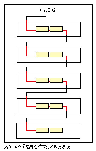

  c. 关于触发总线
  基于A类产品的LXI触发总线是8通道的多点LVDS接口信号系统,可把LXI模块配置为触发信号源和/或接收者。每个模块上都有一个输入和输出连接器,允许设备作菊花链链接(图3)。触发总线的作用很像VXI和PXI中的背板触发。它们可作为串行总线或作星形配置。对于相距很近的LXI仪器和模块,触发总线是一种好的解决方案。触发总线为LXI系统带来卡箱式系统触发的好处,而不需要机箱。
