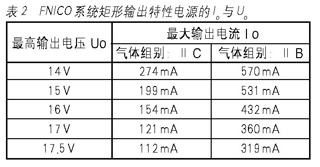

  FNICO技术只考虑正常工作状态,只有电压参数需要满足,电源装置的最大输出电流Io可在Uo确定后借助IEC60079-11本安防爆标准中的点燃曲线并考虑1.0安全系数后确定,不同于FISCO电源装置需要设置Io上限值。
  但对于具备矩形输出特性的电源,Io的确定必须依据表2规定要求。
